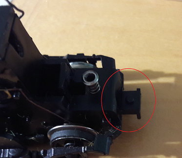

ecco l'immagine. Il gancio a cui mi riferisco è quello nel cerchio giallo
carrello.png [ 211.33 KiB | Osservato 3161 volte ]

Nella 445 con motore G il timone con il gancio dovrebbe essere fisso accanto alle finacate del carrello, mentre in quella cardanica è come da foto.
Per cui rifatti alla mia risposta precedente.

errore mio. Non ha motore G ma cardanico scusate è il modello Lima HL2037.
Ciao e grazie
