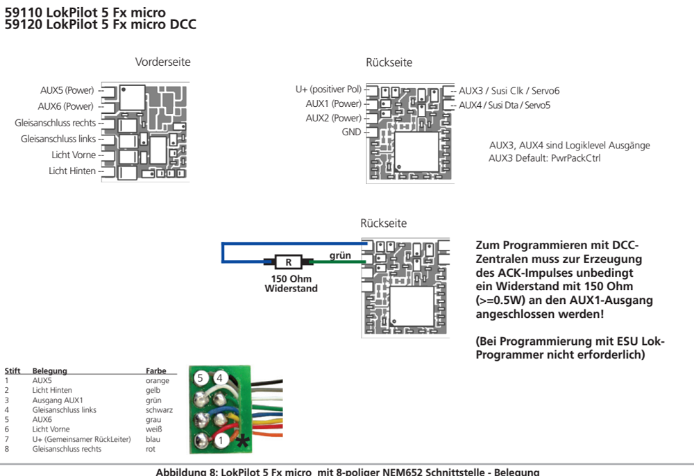

Nella foto del Lokpilot Fx v4 54620 si vedono chiaramente i fili per ogni uscita. Nel manuale trovi lo schema di cablaggio.
Nella foto del Lokpilot 5 Fx micro 59120 mancano due fili, probabilmente sono da aggiungere, ma il manuale non è ancora pubblicato, quindi difficile rispondere.

I Micro V5 FX ancora non li ho usati quindi ti posso solo allegare questa immagine

I V4 FX invece si è sono sicuro che ci sono i fili per tutto e sono così:
- bianco FL
- giallo RL
- aux1 verde
- aux2 viola
- aux3 arancio
- aux4 grigio
Questi hanno già tutte le funzioni abilitate sui rispettivi tasti (ovviamente configurabili a tuo piacimento ... magari ti do una mano)
Per i V4 FX mtc21 ci sarebbero, sempre sul connettore, anche aux5 e aux6 (che però vanno abilitate e configurate)... però ti ci vuole anche una piastrina per collegare i fili tipo questa http://www.esu.eu/en/products/accessori ... ter-board/
