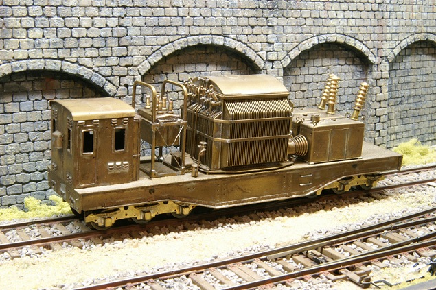

Con la produzione a livello industriale di locomotive Trifase vien voglia di realizzare tutto quello che è di contorno ovvero i Vrot e i Vstat.
e le sottostazioni elettriche ambulanti,questa giace così da anni....ma appena ho tempo...…
PICT8292[1].JPG [ 194.45 KiB | Osservato 5314 volte ]
Giancarlo

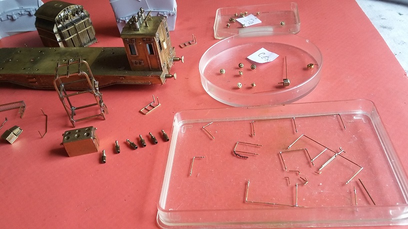

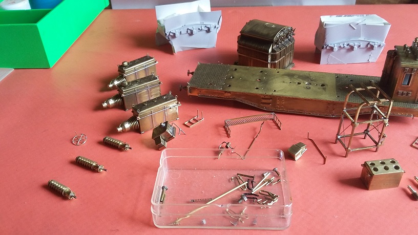

Nei due mesi di quarantena , come quasi tutti , di tempo ne ho avuto … adesso i pezzi ci sono tutti , più di millecento , inizio la verniciatura e questo mi preoccupa alquanto …

Saluti a tutti e grazie per gli apprezzamenti che spingono a forzare i tempi ...
estevan0000 ha scritto:
Fantastica, tutte queste fotoincisioni e fusioni che provenienza hanno??
Stefano
Ciao Stefano , ... mi conosci ... data la mia tecnica di lavoro manuale e non digitale le fotoincisioni sono sostituite da circa quattordici / quindici metri di taglio con seghetto da traforo per orafi , non so in quante ore ne quante lame 000 ho tritato !! , di lamierino di ottone di vari spessori , circa dodici metri solo per il trasformatore che è formato da ottantuno piastrine di due sagome diverse più le alettature di testa e di coda che sono un' altra settantina in tutto .
20200520_090014 - Copia.jpg [ 151.29 KiB | Osservato 4765 volte ]
Le prese d' aria della cabina sono realizzate facendo passare tra due ingranaggi metallici con adeguata dentatura una striscia di ottone di 0,1 mm di spessore per ottenere una specie di greca .

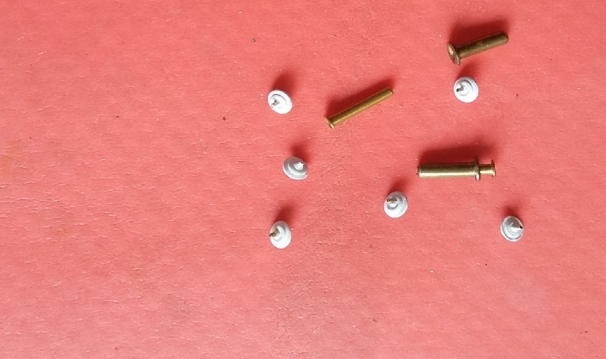

Le fusioni sono così sostituite ... gli isolatori tondi sono realizzati inserendo l' uno dentro l' altro due rivetti di ottone , tagliati i gambi e nel foro sono inseriti un tubetto di rame ed un tubetto di ottone di 0,6 mm quindi all'interno del foro di 0,4 mm di quest' ultimo ho messo un cappio di filo di rame di 0,15 mm per sostenere i cavi o le piastre di contatto .
20200520_091130 - Copia (2).jpg [ 140.13 KiB | Osservato 4765 volte ]

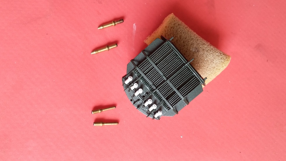

Gli isolatori lunghi del trasformatore e del cassone con sei fori provengono da puntali di refil di penne a sfera presi sul trapano e sagomati con lime e carta smeriglio .
20200520_091225 - Copia.jpg [ 139.61 KiB | Osservato 4765 volte ]
I vari cassoni degli interruttori principali , del secondario ( con sei fori ) e gli altri cofani sono sagomati da blocchetti di ottone pieno ,
Unici particolari torniti , grazie ad un tornietto prestato da un amico , i tre isolatori grandi di ingresso .
E poi i soliti profilatini , tubetti , rondelle di vari diametri e forme , fili rigidi in ottone di commercio ed altre minuterie realizzate secondo necessità …
Dato che ne avevo iniziata la costruzione più di venti anni fa (con la qualità dei modelli di allora ) alcuni particolari li ho ricostruiti più fini o meglio dettagliati , alcuni per forza di cose sono rimasti quelli di allora e all' occhio di oggi possono apparire grossolani ma me ne farò una ragione .
Giancarlo

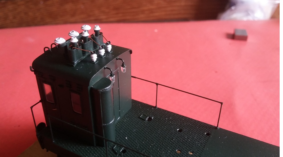

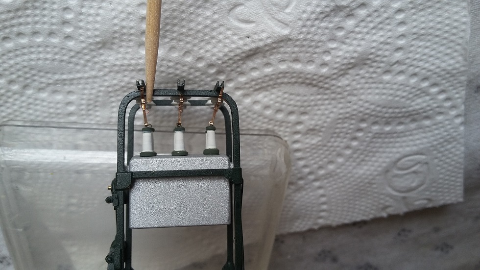

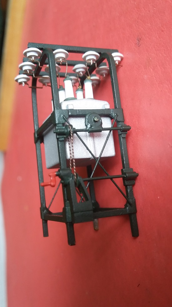

Mentre i " ragazzacci digitali " fanno gli spiritosi , io povero modellista operaio cerco di portare avanti il lavoro con mano tremolante , occhio stanco , fiato sospeso e molta titubanza ( scherzo ma sto dicendo la verità :roll: 8) 8) ) tra colla e vernice … con inevitabili licenze poetiche o compromessi che dir si voglia :mrgreen: :mrgreen:
20200517_133452 - Copia.jpg [ 179.45 KiB | Osservato 4508 volte ]
20200520_141139 - Copia.jpg [ 130.93 KiB | Osservato 4508 volte ]
20200520_141349 - Copia.jpg [ 122.71 KiB | Osservato 4508 volte ]
Giancarlo

A vedere il risultato in questo caso mi ricredo sulla verniciatura. E' ancora più bello.
