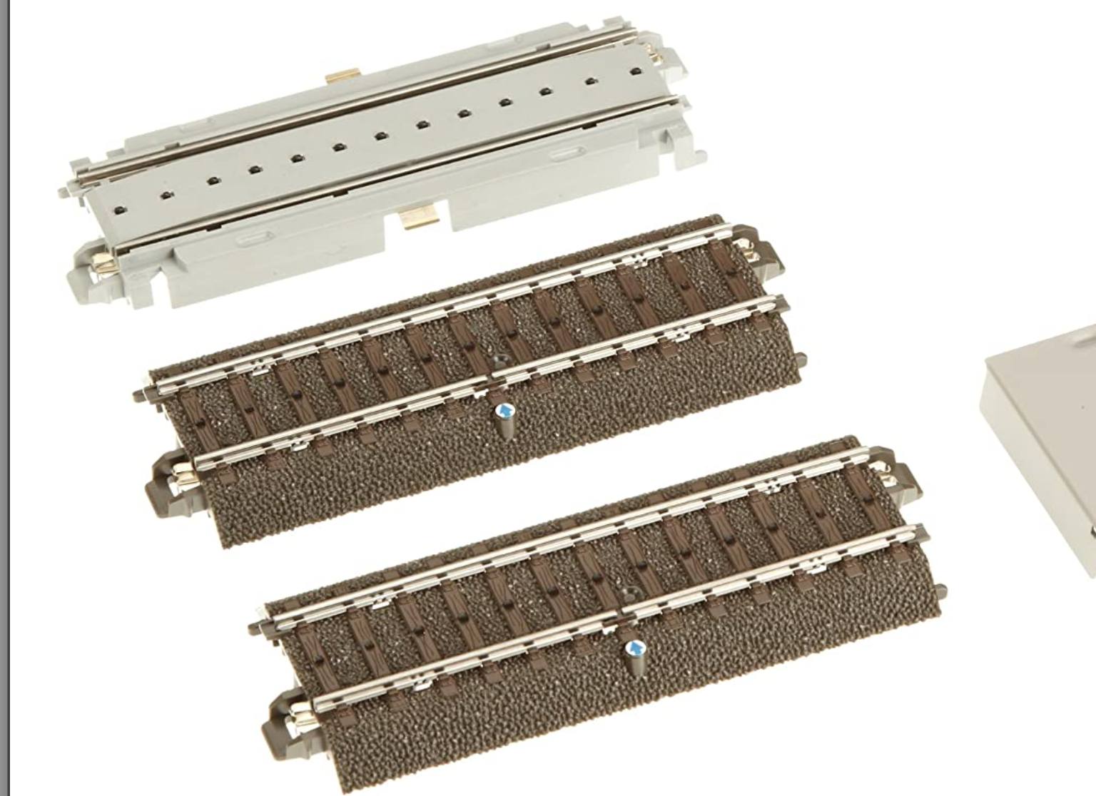

Questi sono invece i componenti dei binari marklin appositi per il passaggio a livello.
In questa foto si vede bene che una delle rotaie a monte e a valle del passaggio a livello è isolata.

Nei binari come i tuoi le due rotaie sono facilmente isolabili tra loro asportando la linguetta posta all'estremità (sotto le traversine) dei vari pezzi di binario; le scarpette assicurano la continuità elettrica delle singole rotaie.
Il sezionamento che vedi ha questa funzione: il segmento di rotaia isolata porta la massa (marrone) dal meccanismo del PL (alimentato dal cavetto giallo). Quando passa un veicolo le sue ruote (non isolate) chiudono il circuito, azionando il PL.

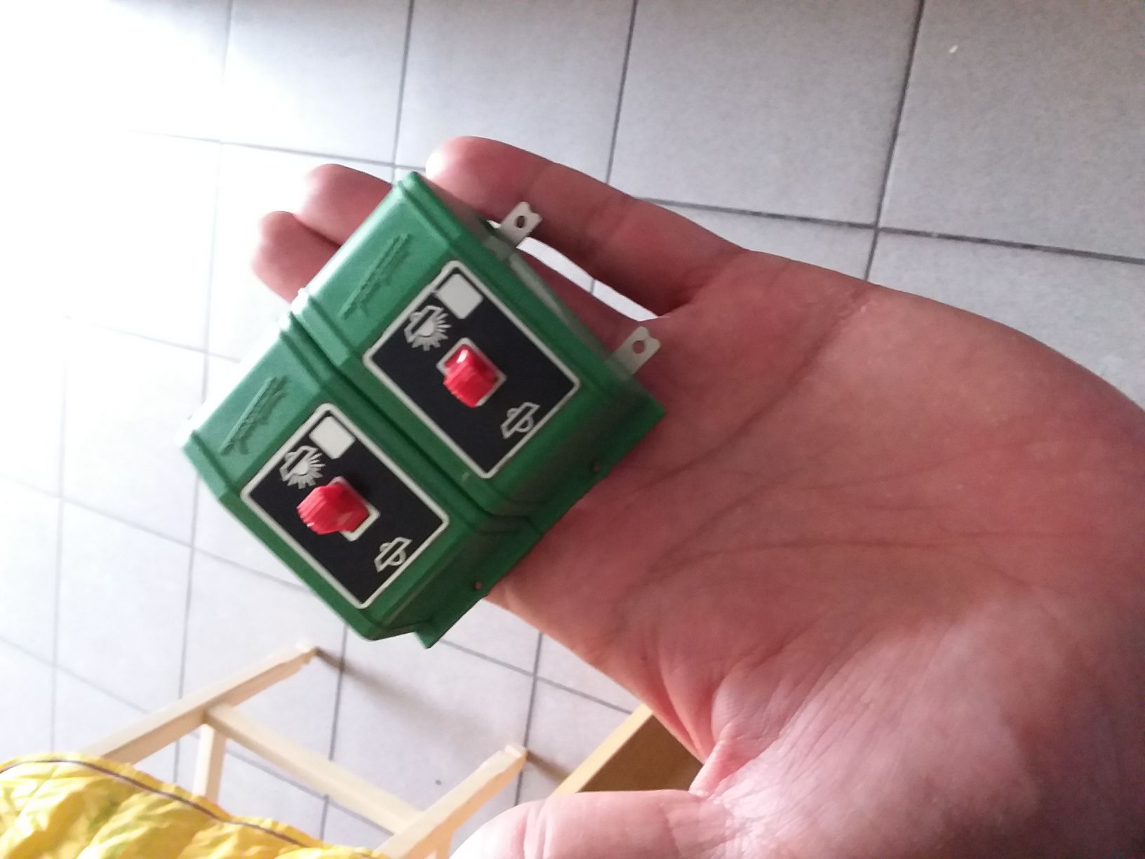

Quindi fatemi capire devo dare l'impulso al passaggio a livello tramite un interruttore tipo questo on/off?
Ho capito bene? Ma così però l'abbassamento e innalzamento delle barre non è automatico al passaggio della locomotiva ma devo io andare ad azionare l'interruttore ogni volta?
