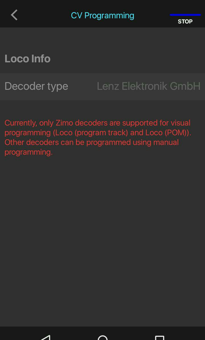

Io l'avevo notato tempo fa, usando l'app Z21 con una DR5000. La CV 8 viene letta leggendo una CV qualunque sia da binario di programmazione sia in POM. Ricordo anche che l'app è in grado di mostrare il produttore del decoder, e se zimo, permette configurazioni dettagliate.
Se proprio si ha paura di questa cosa, si può sempre usare la vecchia app "Z21 mobile" che non ha questo comportamento.
 Oggetto del messaggio: Re: APP della Z21 un pò troppo curiosa
MessaggioInviato: venerdì 5 giugno 2020, 19:33
Messaggi: 333
Ecco l'app in azione, leggendo la cv8 ha identificato un decoder lenz.

Questo comportamento può essere tutto o niente...
Tutto perché, se non menzionato nel manuale della app e non disattivabile dal software potrebbe, anche se nel suo piccolo, essere una violazione della ns privacy visto che molti sistemi usano il router di casa collegato a Internet e quindi questi dati "potrebbero" andare ad arricchire iil database di un server al quale il produttore potrebbe attingere a scopo di lucro....
Niente perché la app usa la CV8 solo per capire con quale decoder ha a che fare per abilitare o no la modifica di determinate CV (ricordo che oltre alle classiche CV presenti in ogni decoder, ci sono un numero sterminato di altre che vengono usate a discrezione del produttori), quindi è più in aiuto che un ficcanasare....

Io penso invece sia funzionale ... perchè, se è vero quel che riporta Buddace ossia che ad ogni lettura di cv viene letta anche la cv8 (piuttosto... prima o dopo???) l'ipotesi del censimento* va un po a farsi benedire...
statisticamente ha poco senso dire che ho fatto programmazione per 100 volte su uno zimo e 5 volte su un esu (forse giusto per capire quanti tentativi servono prima di riuscire a far fare ad un decoder quello che si desidera :lol: :lol: ma in quel caso stiamo misurando la facilità di gestione dei decoder o il livello di inettitudine dei modellisti??).

Viene letta dopo la cv che vuoi leggere. Cmq ad orecchio la cosa si nota facilmente leggi la cv1 e nonostante hai il valore sul display ti accorgi che la loco continua a fare i colpetti della lettura delle cv perché sta leggendo la cv8. Cambia marca di decoder e i colpetto dopo la lettura della cv18 cambieranno perché ambiando marca del decoder cambia la cv8 ;)
