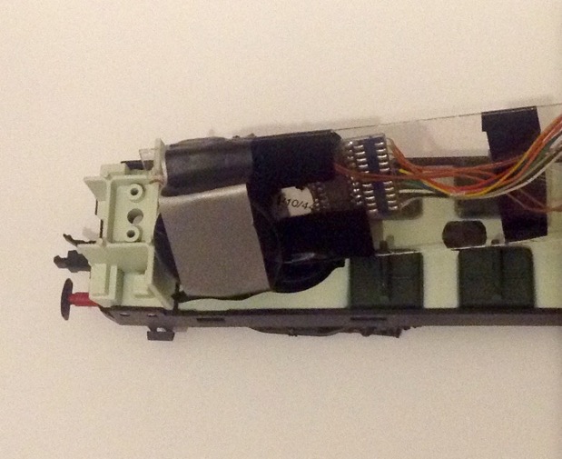

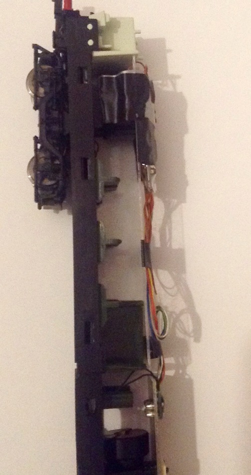

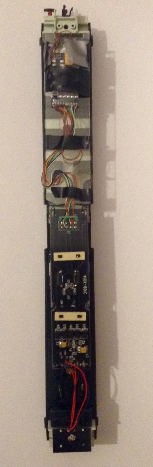

Salve.
Io ho montato, anni fa, un Lok sound Esu (v 3.0/ v 3.5) sulla 668 HR semplicemente ponendo il tutto tra il soffitto e i sedili. Fili, altoparlante e circuito sono sostenuti da una basetta trasparente, sagomata ad hoc. L'altoparlante, circolare, si trova in prossimità della saracinesca, dove c'è abbastanza spazio libero. Il tutto, una volta montata la carrozzeria, risulta invisibile.
Le foto sono state fatte con poca luce e con un telefonino scadente.
image.jpeg [ 174.5 KiB | Osservato 6528 volte ]
image.jpeg [ 111.87 KiB | Osservato 6528 volte ]
image.jpeg [ 81.43 KiB | Osservato 6528 volte ]

Io ho disattivato l'altoparlante di origine ESU, e ho montato sopra un altoparlante di iPhone, costa circa 1 euro spedito su Aliexpress, la qualità è senza paragoni con il tondo ESU, perchè dispone di una sua cassa di risonanza bella e pronta. Il suono ne esce trasformato, con dei veri bassi.
Posato sopra l'alloggiamento del tondo, è abbastanza sottile per stare sotto al tetto.

Cosa è quel pcb che si vede? un power pack forse?
Immagino che quel mappazzone di fili sia solo li per prova ... un peccato invadere l'unica parte "arredabile" dell'automotrice.

Si è il Powepack LaisDcc 870009 ma senza la guaina. Si i fili sono poi stati sistemati meglio.
Ora ci sono Powerpack LaisDcc più piccoli con diverse forme, si possono sistemare in maniera da essere invisibili. Quello è il più grande ma è esagerato, perchè in ogni caso dopo 4 secondi i decoder ESU si spengono se alimentati da Powerpack, anche se ancora carico. Su altri decoder arriva a 10 secondi, anche troppi per una loco, ma utili per esempio per l'illuminazione.
