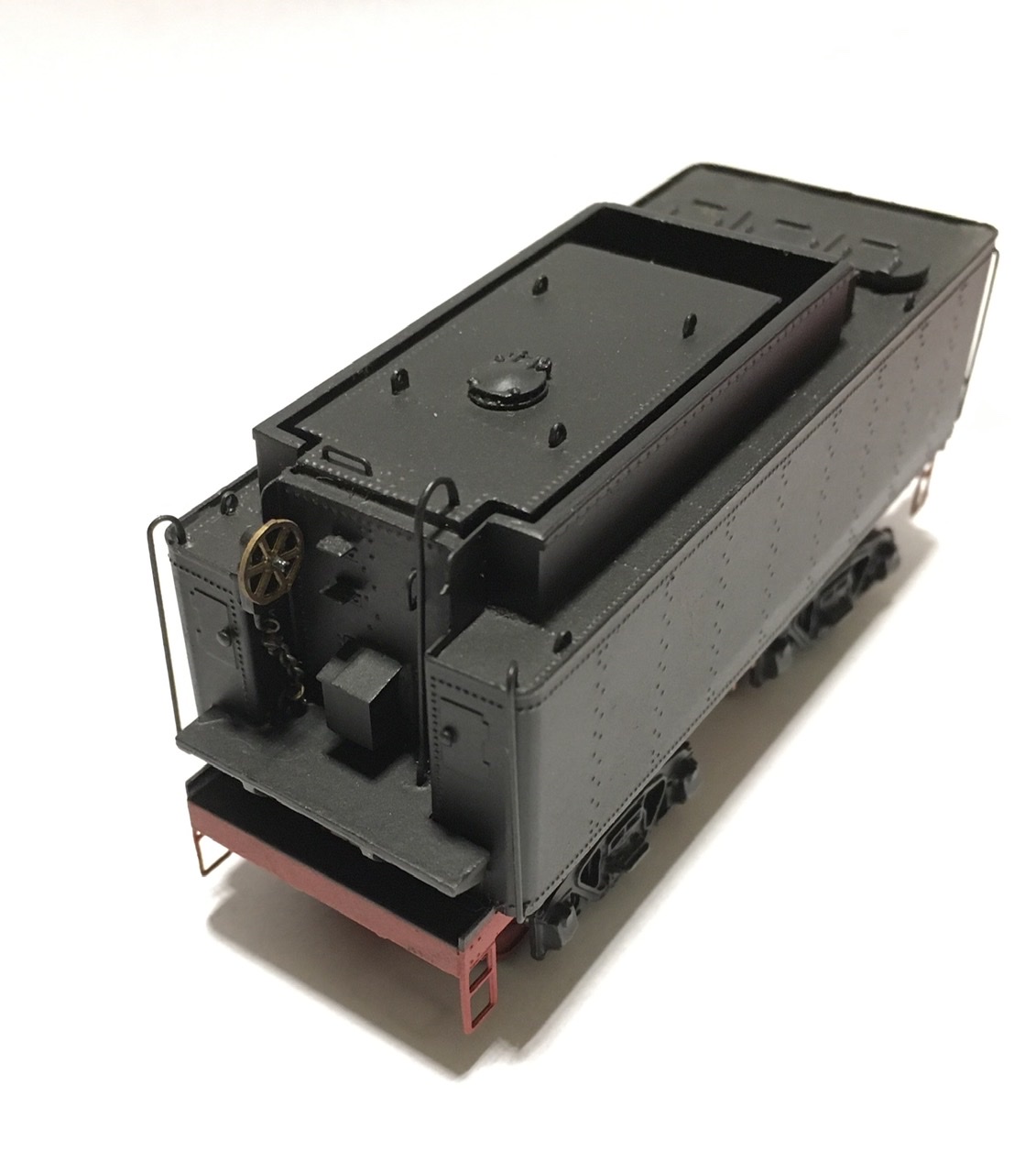

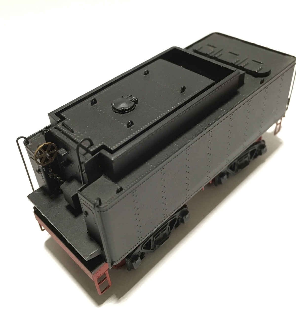

Ecco per Claudio e un sentito grazie a Linus e Alessandro Fav.
Devo sostituire i carrelli tender del kit con i Bettendorf.
Work in progress !

Belli i tender...I carrelli Bettendorf li dovrei sostituire anche io,quelli DJH fanno pena..Tu dove li reperisci i Bettendorf?

trovi i carrelli adatti nella produzione KADEE. con minimo adattamento li puoi montare direttamente sulle sedi previste. Alessandro.

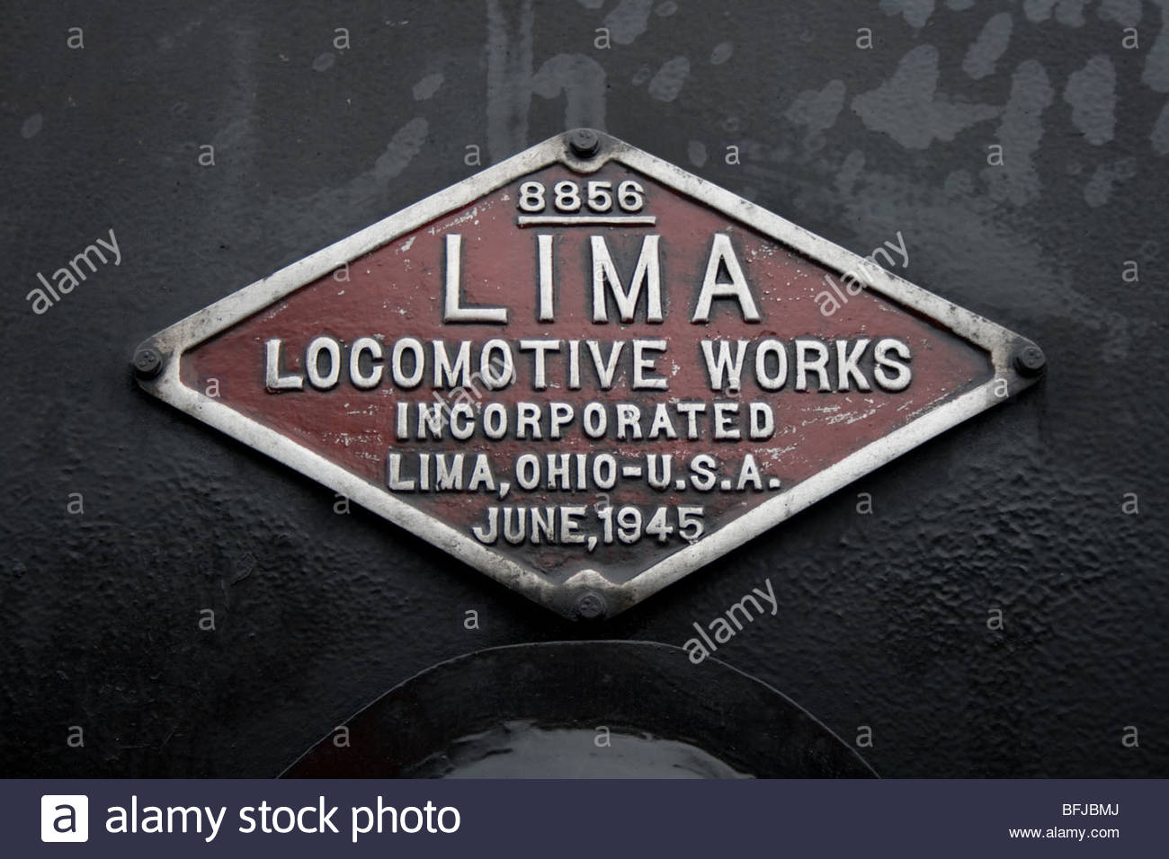

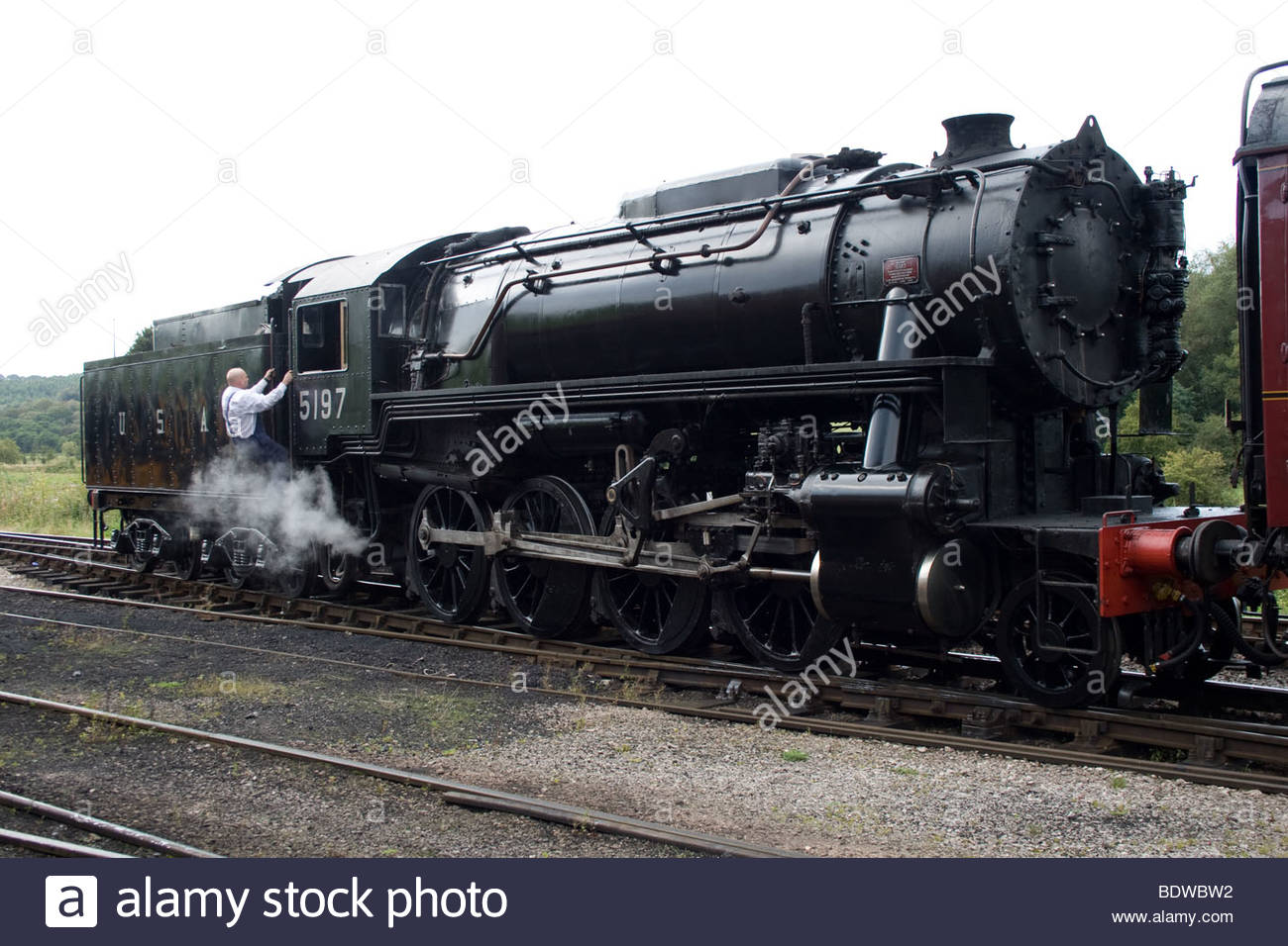

In rete ho trovato queste due foto della736 preservata in Inghilterra costruita da LIMA.
Se sul lato sinistro è netta la targa romboidale classica di LIMA ( che mi farò fotoincidere con le matricole esatte per le FS ) sul destro è presente una purtroppo illeggibile targa rettangolare ignota .
Mi aspettavo una analoga romboidale LIMA .
Chiedevo casomai ad esperti USA se è corretto o se la targa rettangolare sia una Licenza dei restauratori.

Bellissima la foto della targa Lima a forma di rombo,come tutte le targhe LIMA,la Baldwuin era invece rotonda e la American rettangolare.Anche io mi sono fatto fotoincidere da un modellista pratico le targhe,di tutti i tre tipi e per locomotive a carbone e a nafta.
