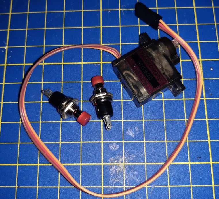

Buona sera a tutti, ho riesumato questa discussione per chiedere il Vs aiuto
Nel mio costruendo plastico sono arrivato al momento in cui devo posizionare i servo motori per il movimento degli scambi. Mi sono procurato alcuni servo MG90S e alcuni interruttore a pulsante
20210321_171220.jpg [ 179.11 KiB | Osservato 4904 volte ]
Premettendo che per il momento vorrei mantenere il funzionamento in analogico evitando il digitale (sia per ragioni di costi che di incopetenza totale) avrei bisogno del vs. aiuto per capire:
a) come devo collegare il sistema interruttori con il motore? avete schemi, possibilmente semplici, da passarmi?
b) che sistema di alimentazione mi consigliate (escludendo il DCC ovviamente)?
Santino

Santino ho l'attroce dubbio che tu non sappia come funziona un servocomando!
Dentro al servocomando oltre al motore c'è un elettronica che fa che esso funzioni, per muovere il sercocomando bisogna inviargli un segnale a 50 Hz onda quadra modulando il duy cycle, in pratica si regola il tempo in cui i segnale stà al valore alto, senza dilungarmi troppo in rete trovi tutto.
Dei tre fili due sono l'alimentazione, uno è appunto il segnale a 50 Hz, i colori seguono diverse specifiche, per sapere quali sono i tuoi devi vedere lo schema del tuo servo.
Per pilotarlo ci vuole un semplice circuito elettronico, si trovano in commercio ma vanno poi generalmente modificati, tempo fa c'era una ditta taliana che li produceva con un funzionamento a noi utile.
Oppure gli si toglie l'elettronica e lo si pilota come un qualsiasi motore, ma poi ci voglio i microinteruttori di fine corsa per fermarlo.
Spudoratamente per pilotare i servomotori è più semplice ed economico il digitale, a meno che non ti fai tu l'elettronioca di comando.
In ogni caso vanno tutti pilotato ad una tensione di 5Vcc, il loro range è 4,5-6V e la tensione influenza la loro velocità.
Attenzione che in rete e in commercio trovi diverse elettroniche per pilotare i servo per i nostri usi:
- alcune usano servo standard per modellismo dinamico-
- altre utilizzano servomotori specifici, sono uguali solo fuori, un esempio sono quelli venduti dalla Peco. Il sistema è molto flessibile ma il funzionamento è a scatti: li abbiamo su uno dei plastici sociali.
