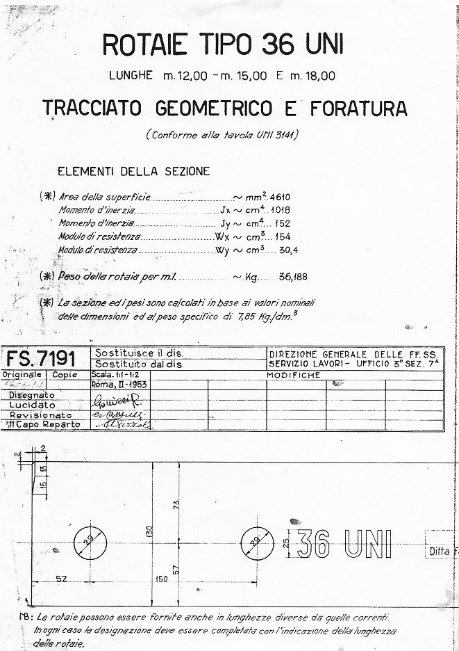

Con il metodo del disegno 3D,e poi modellazione, vorrei disegnare un paracarri di rotaie al vero che erano costruiti con spezzoni di rotaie da 36 Kg qualcuno ha un disegno della sezione del binario da 36Kg?Grazie

Pensando volessi il disegno della rotaia, ecco il documento che ho.
Immagino sia come quello di Guido Brenna.
Intestazione e dati tecnici :
Rotaia 36 kg-m dati al 40percento.jpg [ 204.3 KiB | Osservato 5589 volte ]

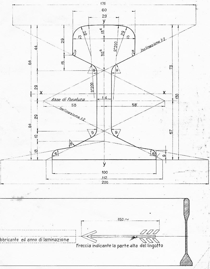

Sezione della rotaia da 36 kg/m :
Rotaia 36 kg-m sezione ritagliata.jpg [ 207.21 KiB | Osservato 5589 volte ]

Il significato della freccia che indica "la parte alta del lingotto" non mi è chiara.
Corrisponde alla direzione di laminazione o a che altro ???
 Oggetto del messaggio: Re: Cerco disegno della sezione del binario da 36 Kg
MessaggioInviato: mercoledì 23 settembre 2020, 18:48
Nome: Stefano Minghetti
Messaggi: 1998
Località: Faenza
Non ho una risposta frutto di certezze, ma una frutto di deduzione.
In un filmato (forse "1925-1945-1955" della DUEGI o forse un filmato ANSALDO) si vedevano operai intenti alla fusione di qualcosa di lungo e stretto in terra.
Beh, ho ipotizzato che le prime rotaie non fossero laminate, ovvero, non fossero ottenute passando il metallo in una coppia di rulli, ma fossero stampate, come testimoniano anche le scritte in rilievo.
E lo stampaggio poteva avvenire con stampi in refrattario stesi per terra e coperti dalla controparte.
Questo potrebbe spiegare la scritta "Freccia che indica la parte alta del lingotto" e la freccia, che potrebbe essere il verso in cui scorreva il metallo fuso, dal punto di entrata, per riempire tutto lo stampo.
Ripeto che è una congettura. Potrebbe non essere vero, ma le scritte in rilievo non le spiegherei con la laminazione a rulli.

Ho riguardato il disegno per trovare qualche informazione.
- la rotaia è una "Tipo 36 UNI" (l'UNI è nato negli anni '20 - da Wikipedia)
- il disegno porta la data del 1963
Da queste date mi sembra certo che le rotaie in oggetto fossero laminate anche perchè davanti alla freccia è previsto sia scritto "anno di laminazione"

Stefano, il disegno che ho io è proprio quello della norma UNI 3141, relativa a tutte le rotaie ferroviarie, dalla 27 alla 60.
Ma le quote e dimensioni indicate sono le medesime del disegno che hai postato te.
Relativamente alla questione delle marcature in rilievo, ti confermo che è impossibile ottenerle se la rotaia è trafilata.
