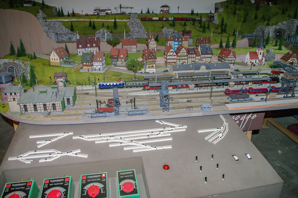

Onil60 ha scritto:
...dovrò andare alla ricerca di un anello rotabile usato in buone condizioni
La scorsa primavera ho dovuto smontare il mio primo plastico (foto).
Con il materiale recuperato sto costruendo "Bierdorf" (puoi trovarlo nella sezione "Plastici & Diorami").
Il vecchio plastico era però molto più grande e quindi ho avanzato parecchi binari Fleischmann Profi-Gleis e due trasformatori, sempre Fleischmann.
Se fossi interessato contattami, ti ho lasciato un messaggio privato.
Comunque le alternative non ti mancano: potresti trovare un anello di binari nuovi come già suggerito da Zampa di Lepre o cercare tra gli usati su eBay (soprattutto dalla Germania).
L'importante è ridare vita alle tue locomotive...
