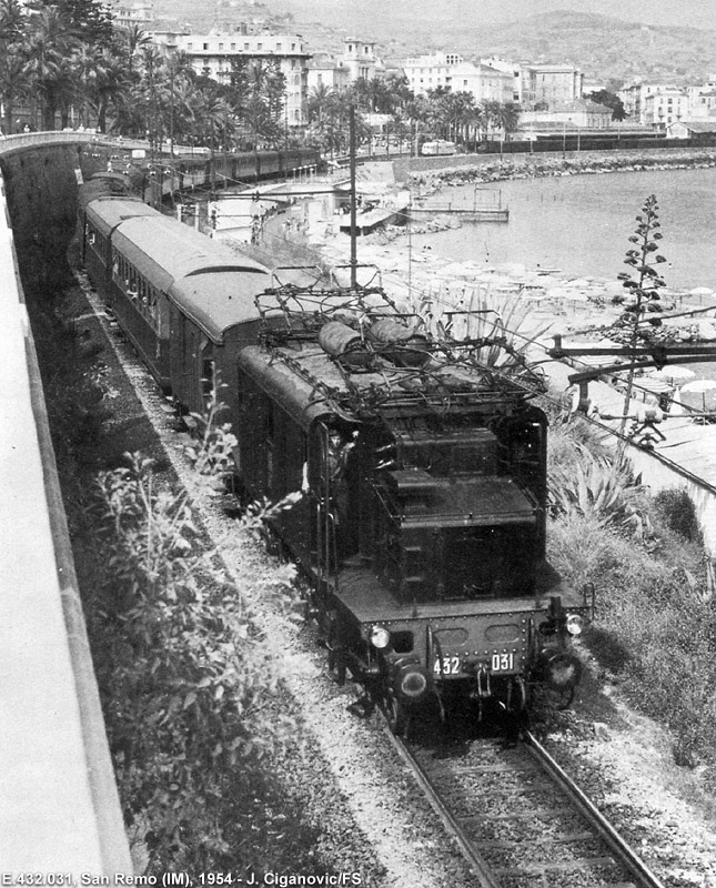

Salve.
Sei fortunato perché la 031 negli anni 50 aveva ancora la livrea nera. La foto postata è stata fatta nel 1954 a Sanremo. Quindi puoi abbinarla tranquillamente con carrozze castano isabella.

MessaggioInviato: venerdì 15 gennaio 2021, 14:58
Messaggi: 1086
Grazie, ma la foto l'ho disponibile sul computer, avendola salvata tempo fa.
Se poi osserviamo bene la foto, in fondo si vede la sagoma chiara della 444 Belvedere.

Ciao Riccardo. La foto che hai postato indica chiaramente la composizione. Ho osservato le carrozze ma non sono riuscito a capirne la tipologia. E' una riflessione più che una domanda, ma sicuramente tu riesci ad individuarla con più "occhio" di me'.
Ciao e grazie.

Salvo probabili errori:
postale 2assi cassa in legno+tipo46c\bz33+tipo21a\bz+?+?+tipo34\38+tipo34\38+tipo21a\bz+tipo37abz+tipo37abz+?+abzr(forse1949)

Il primo non è un postale ma un bagagliaio DI tipo 1920 , c'è la vedetta del capotreno .

Acc infatti avrei dovuto usare al posto di probabili CERTI.
Esatto libli II quindi:
Di tipo20+tipo46Bz33+tipo21A\Bz+?+?+tipo34\38+tipo34\38+tipo21A\Bz+tipo37ABz+tipo37ABz+?+ABzR(forse1949R).
No niente lente ingrandimento programma fotoritocco ;osservazione delle differenze(e non ho visto
la vedetta :roll: )
