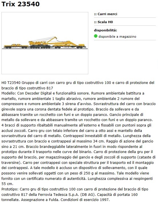

Dopo 10 anni riporto in vita questa discussione notando che la Trix credo abbia ripubblicato l'articolo, stranamente però per ora lo ho trovato in vendita solo in Italia e non in Germania, datandolo leggermente più avanti come epoca, ha un simbolo "DB" più recente, e soprattutto spero con un decoder standard DCC, che nella descrizione indicano anche sonoro, e non come la versione in mio possesso con decoder formato Motorola e pilotabile solo con la centralina fornita.
Per la cronaca, nonostante la buona volontà di Paolo Portigliatti, non sono addivenuto alla modifica di decoder come speravo.
Saluti, Rudy [CN]
P.S.:
Consiglio a chi fosse eventualmente interessato all'acquisto di assicurarsi di essere seduto prima di eseguire la ricerca

A sorpresa anche io ho visto che, sia la Trix che la Marklin, faranno uscire questo nuovo articolo munito questa volta di decoder DCC sonoro.
L'unica cosa però è che il sonoro, mi pare di aver capito, ha solo a che fare con effetti e suoni ambientali e non relativi ai "rumori" dei movimenti della gru stessa :evil:
Non ho capito però se questo vale solo con il modello Trix o anche con quello Marklin. Ho chiesto un po' in giro e stò aspettando conferma.
