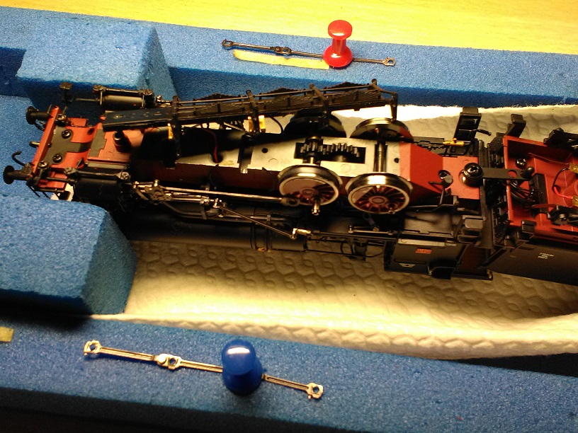

Con l’uscita della nuova Gr.743 390 di Rivarossi ho deciso di rimuovere gli insopportabili calzini bianchi anche alla mia Gr.743 301 di precedente consegna (2009) e da anni in attività sul plastico.
Per fare bene il lavoro ho deciso che era preferibile smontare il biellismo e uno per uno tutti gli assi delle locomotiva ma una volta sollevato il carter di tenuta ho avuto l’amara scoperta di notare che non c’era la minima traccia di olio e neppure di grasso sugli ingranaggi della trasmissione. Tutto perfettamente secco e pulito.
Ora ho il dubbio che anche altre locomotive abbiano il medesimo problema e quindi converrà verificarne la situazione modello per modello.

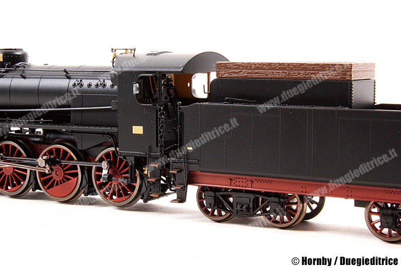

La vernice bianca che contorna i cerchi in metallo delle ruote è parecchio spessa e difficilmente riusciresti a grattarla via senza rimuovere il colore sottostante.
io alla fine ho deciso di tenere il bordino nudo senza riverniciarlo di rosso esattamente come la Gr.744 della stessa Rivarossi.
