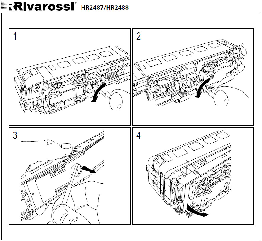

Ciao qui trovi le istruzioni per il modello ALn668 rieditato da Rivarossi
https://support.rivarossi.com/hc/en-gb/articles/360016463480-HR2488
il procedimento di apertura (pag 2) dovrebbe essere il medesimo
ALn668_apertura.jpg [ 192.33 KiB | Osservato 1991 volte ]
... facci sapere se funziona :wink:
Pensa che fino alla pag. 3 sono arrivato. Ho individuato le linguette interne di tenuta. Ho messo degli spessorini di materiale flessibile trasparente ma trovo come un blocco alle estremità.
Comunque ritento e ti faccio sapere. Intanto ti ringrazio tantissimo, molto gentile.
