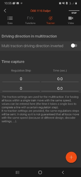

Buongiorno a tutti.
Avrei bisogno di una delucidazione, in merito all' upgrade (versione 1.3.otto) dell'applicazione per la centrale z21. Io uso la entry-level, quella bianca. Come da schermata allegata, vi è una sezione per ogni Locomotiva in cui si parla di multitrazione. Vi chiedo: come si agisce su questa schermata per configurare le due locomotive? Bisogna sempre e comunque agire sui due decoder individualmente? Non capisco il significato del "tempo del giro"....Grazie per le vostre delucidazioni.
Adriano.
Screenshot_20210316-105513_Z21_copy_270x585.jpg [ 42.98 KiB | Osservato 4787 volte ]

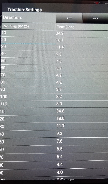

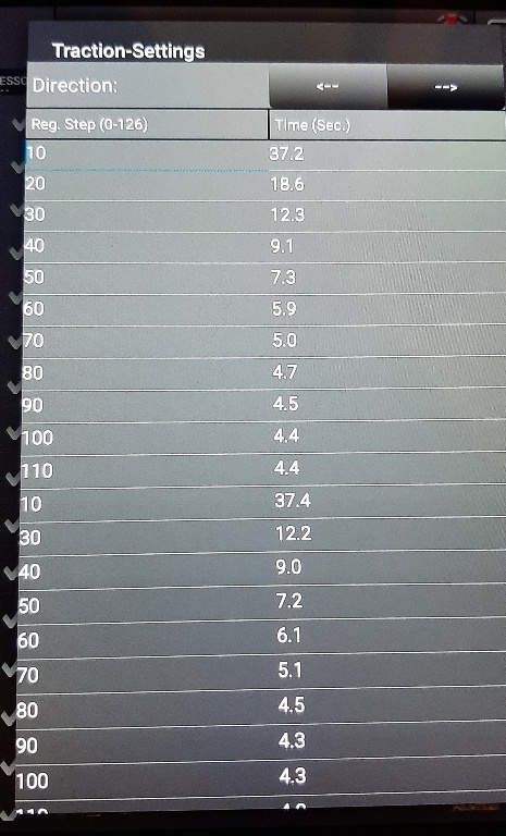

Buonasera a tutti,
Oggi ho provato la multitrazione (BR 150 + BR 194, entrambe Roco ed entrambe digitalizzate con decoder Roco 10745), con alterne fortune... :cry:
Il lato positivo è che sono riuscito a fare la multitrazione con i suggerimenti di cui sopra, cioè comando dalla z21 (tablet) le due loco agendo con un comando solo, ed ho la possibilità di agire anche su una delle due loco singolarmente.
Sono sorti alcuni dubbi:
1) le due loco credo che debbano essere impostate sempre sulla regolazione di velocità a step (cosa che ho fatto), e non su km/h...giusto?
2) posto nella foto in fondo i valori di tempo riscontrati nei vari step (da 10 a 110, con intervalli di 10), della prima e della seconda loco, che come si può vedere , sono molto allineati. Vi chiedo:i primi 11 step si riferiscono alla marcia a dx, i secondi 11 li ho inseriti, per ogni loco, consecutivamente ai primi solamente switchando la freccetta in alto a dx (e sono riferiti alla marcia a sx). Corretto? Un dubbio : come fa il sistema a sapere se si riferiscono alla marcia a dx o sx se sono inseriti in modo consecutivo?
3) passiamo al collaudo : con i valori tali e quali di cui sopra la multitrazione non funziona, nel senso che la distanza fra le due loco non è regolare e costante - devo agire sulle varie cv (2,3,4,5) per avere qualcosa di accettabile. Ma anche qui sorgono i problemi : quando sembra che in un verso vada tutto liscio, invertendo la marcia è quasi tutto da ritarare (accelerazione, decelerazione, ecc). E' possibile?
4) E' possibile che agendo sulla velocità massima (cv 5) variandola, si vadano ad alterare direttamente i valori di cv 2,3,4 precedentemente preimpostati? e comunque le due loco non supportano velocità massima uguale (avevo messo 50 ad entrambe, ma una delle due l'ho dovuta ricalibrare). Quando poi sembra di aver trovato la quadra a velocità minima e media, appena si accelera le due loco si avvicinano o allontanano....
5) mi ero anche ripromesso di variare le cv di una sola delle due loco, come credo sia corretto, ma inevitabilmente le modifiche le devo apportare sempre a tutte due...
Ne verrò a capo?
Consigli? Riflessioni? Suggerimenti?
Grazie a tutti :D
Adriano.
20210317_203358_copy_465x768.jpg [ 144.6 KiB | Osservato 4452 volte ]
20210317_203340_copy_443x754.jpg [ 144.5 KiB | Osservato 4452 volte ]
