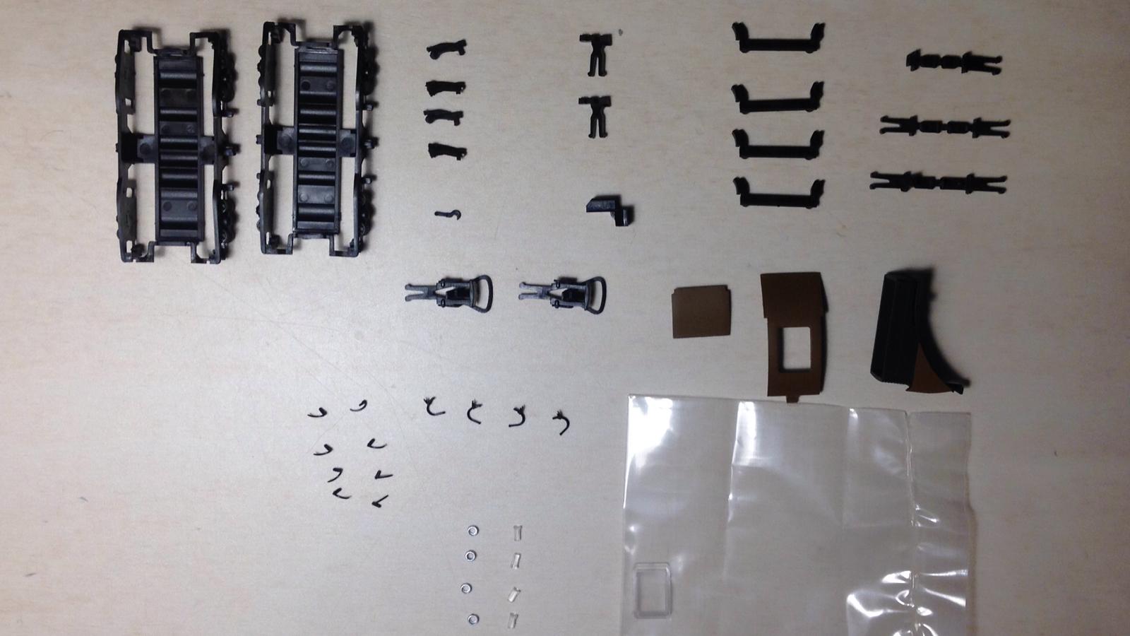

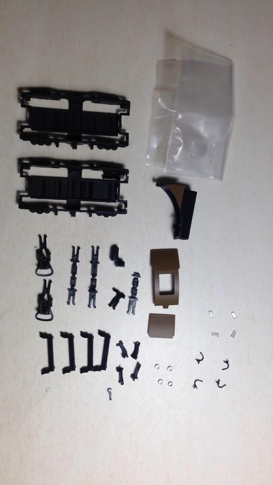

per far si che resti traccia dei nostri commenti, anche in tempi lontani da "ultime uscite..." apro il tema con un po di "documentazione".
nella confezione ci sono due bustine sigillate. Il contenuto è quasi lo stesso:
Ale540_busta_grande.jpg [ 119.48 KiB | Osservato 8500 volte ]
Ale540_busta_piccola.jpg [ 121.89 KiB | Osservato 8500 volte ]
4 piccoli pezzetti neri (forse per i carrelli?) sono insieme ai 4 gemelli, tutti nella busta grande.
Per il resto le buste si equivalgono.

https://www.youtube.com/watch?v=qXbBxIW ... e=youtu.be
il produttore presenta...
e conferma la presenza di carrelli non tagliati per vetrina, cacciapietre, cavetti per carrelli, barra accoppiamento lunga, barra accoppiamento più corta per 773, barra di accoppiamento mista-Vitrains, ghiere e prismi, presa plux22, mantice aperto o porta chiusa (vetro compreso) per entrambe le vetture, l'altoparlante montato.
resta non spiegata la presenza del secondo portagancio, di misura diversa da quello montato, per entrambe le vetture.

dico che ci sono e non si sa a cosa servano

Credo che per l abbinamento alle ALe840 Vitrains sia necessario, oltre alla barra di accoppiamento, anche il portagancio di altezza differente.
Notevole la presenza nelle bustine delle ghiere e dei prismi, utilissimi in caso di smarrimento accidentale.

Nel video più recente hanno proprio detto di aver fornito il secondo porta gancio per le Vitrains.
