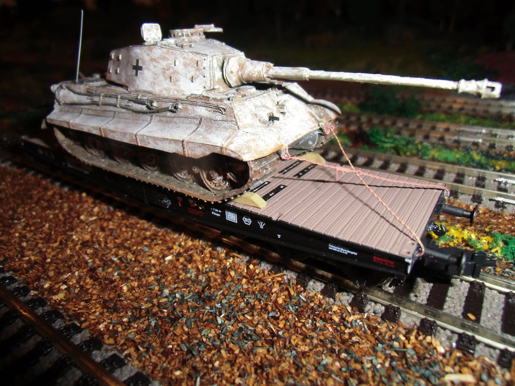

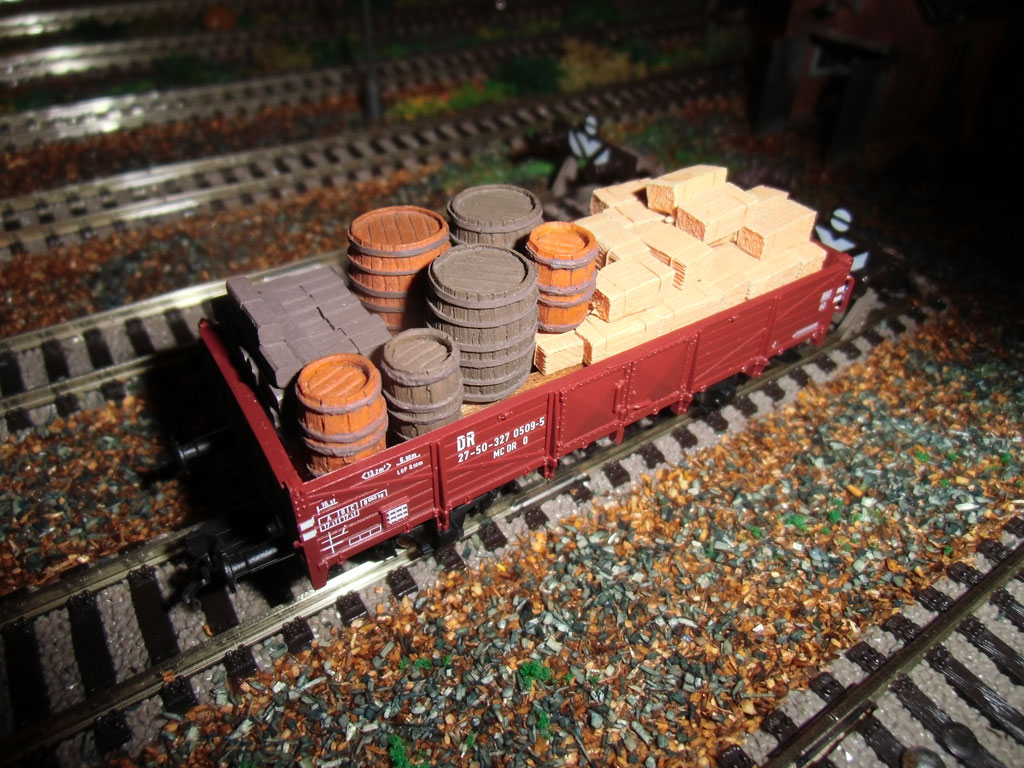

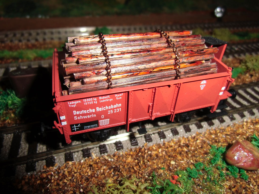

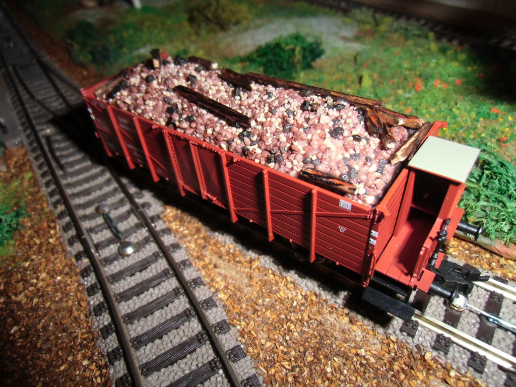

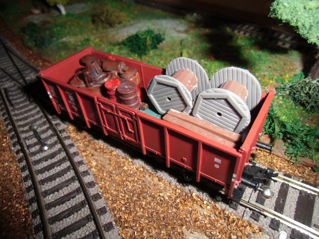

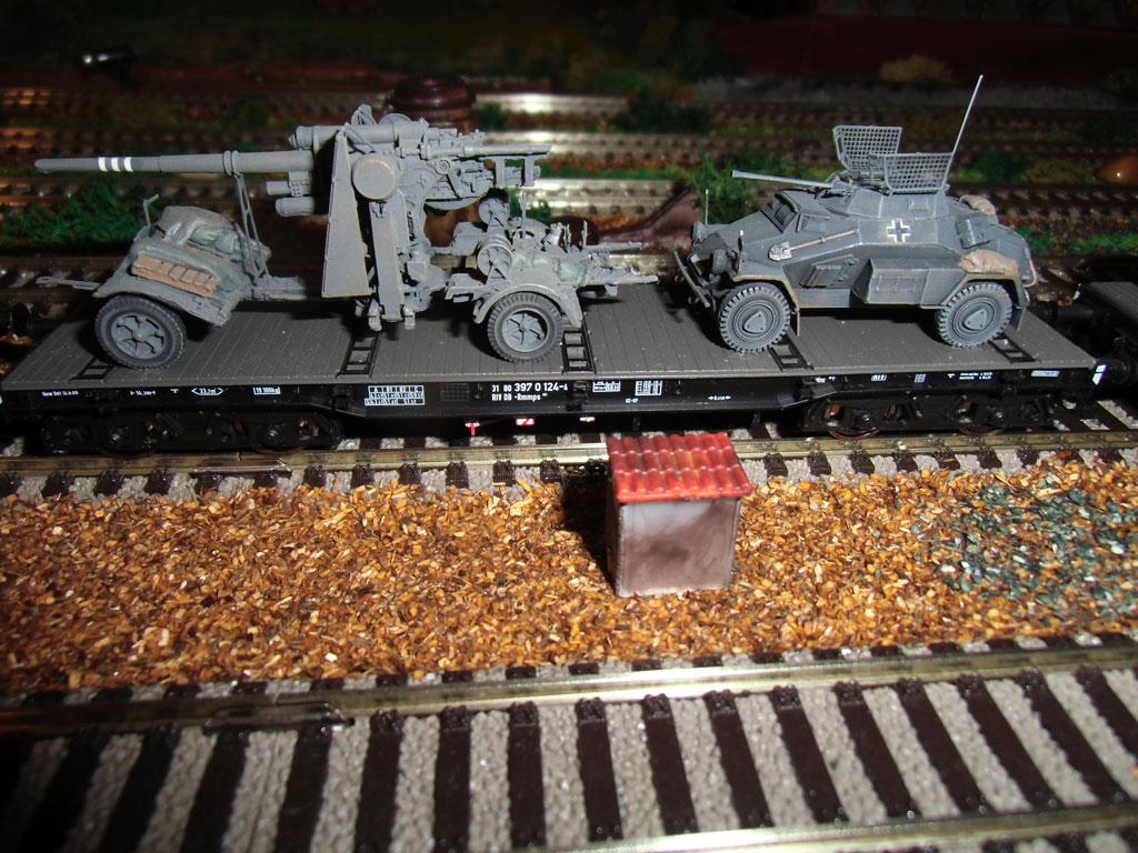

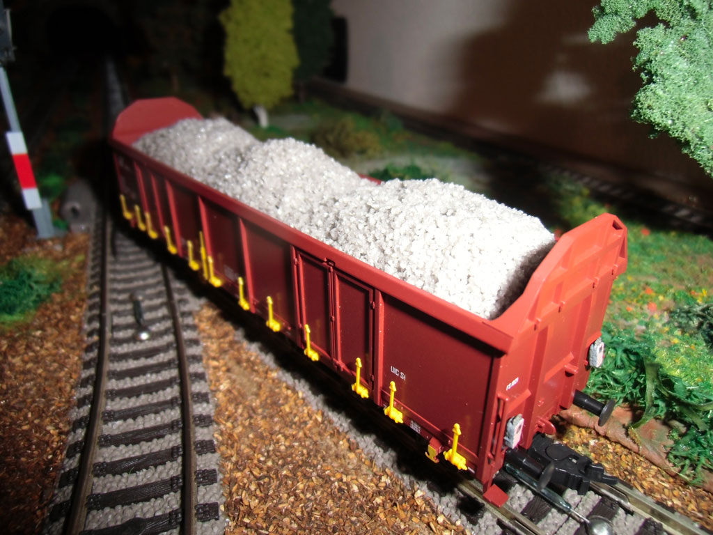

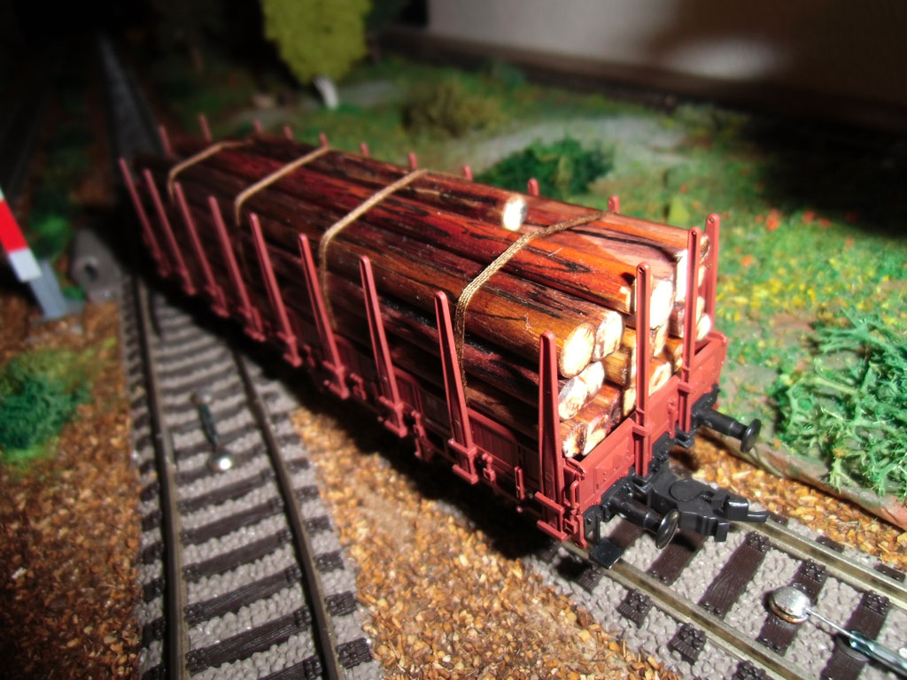

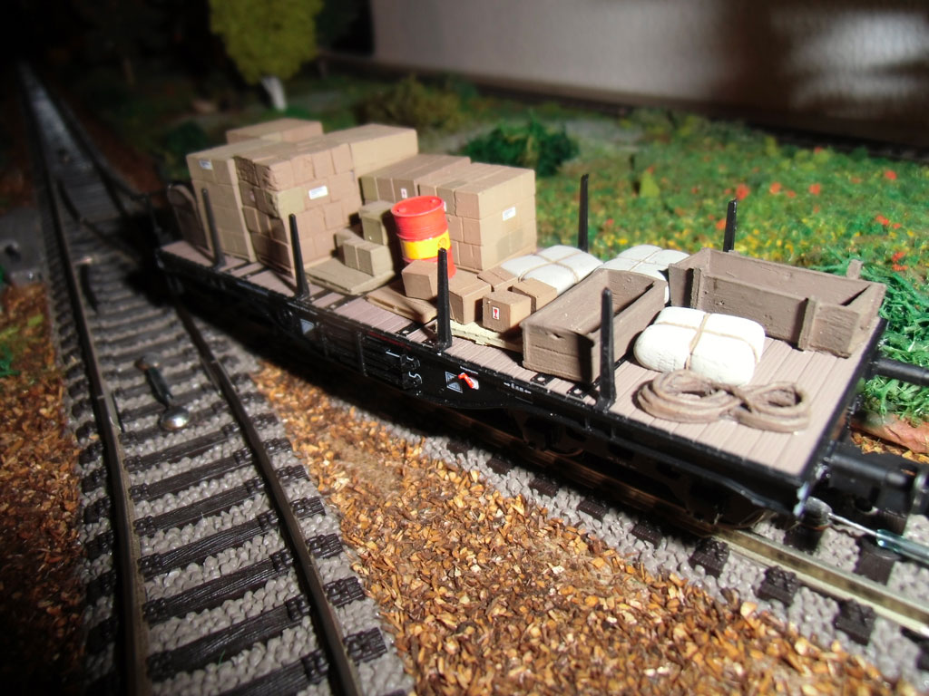

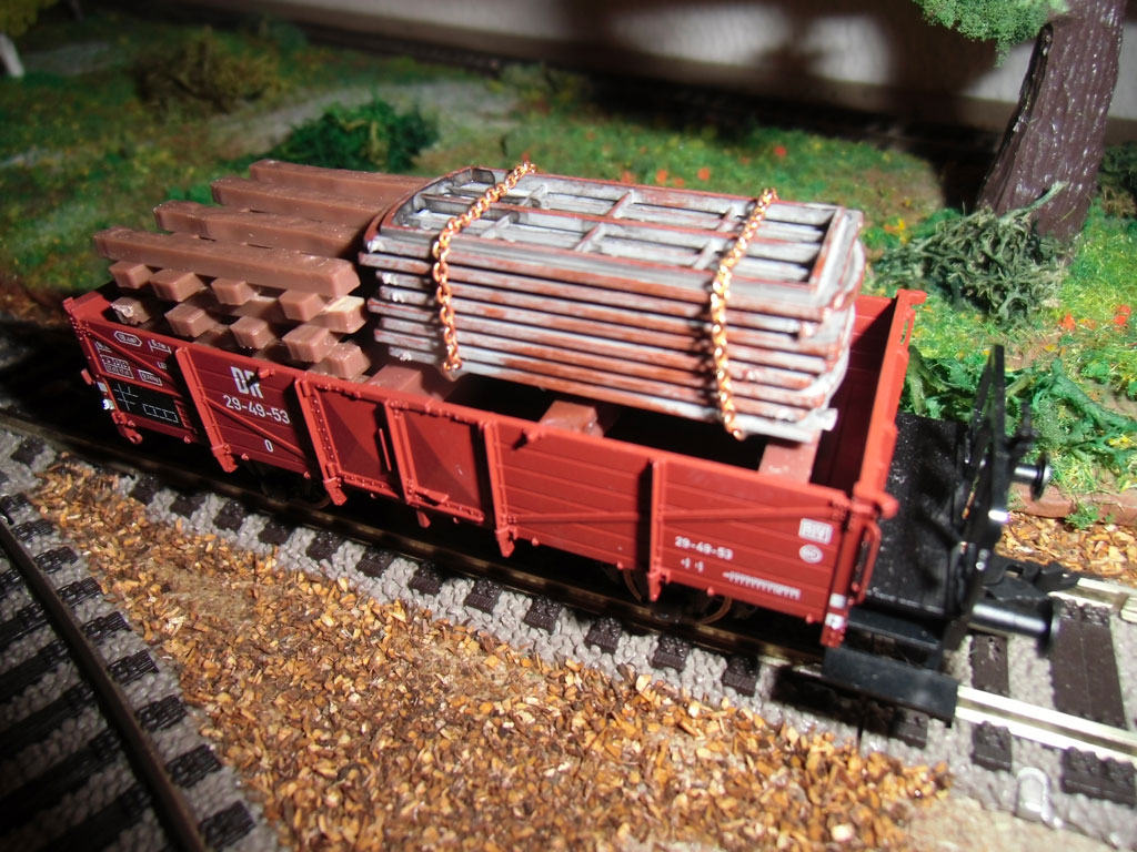

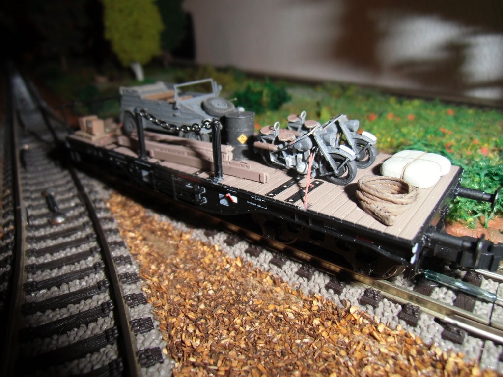

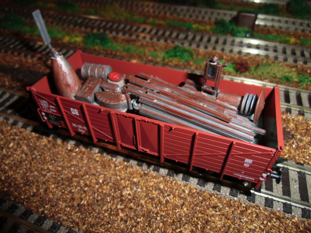

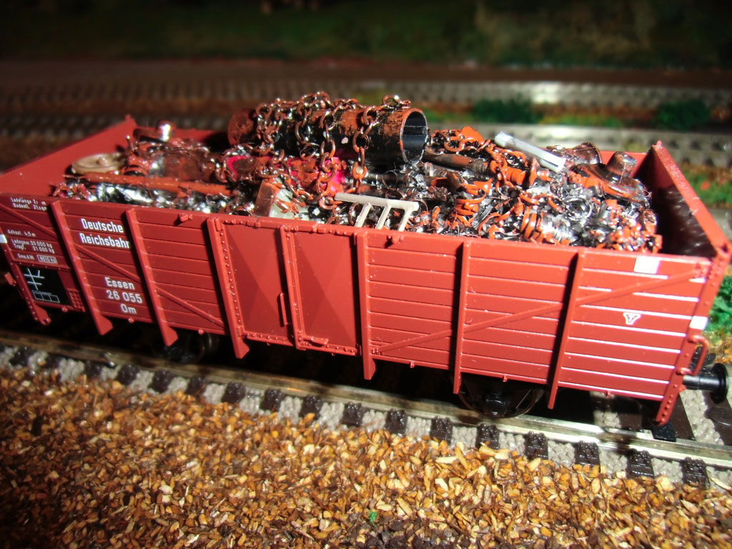

Apro questo post per creare una sorta di vetrina per i carichi che ci siamo inventati per i nostri carri merci.
In pratica un'esposizione di CARICHI (non carri) più o meno ben fatti, purché diano l'idea ad altri per nuove realizzazioni.
Non importa l'epoca, ne il modello di carro, qualsiasi CARICO va bene, perché è il CARICO l'oggetto, non il carro.
Inizio io esponendone alcuni.
Spero che altri postino le loro realizzazioni in modo tale che ognuno di noi possa prendere spunti per le proprie realizzazioni.
PS: il CARICO può essere fatto con stuzzicadenti del cinese da 500 x 1 Euro oppure da un Buldozer Artitec da 78 Euro.
Non ha importanza. Purché sia un CARICO.

Lo so che i discorsi legati alla coerenza e alla plausibilità non ti piacciono ma ...
... hai mai sentito parlare di:
- limiti di sagoma
- fissaggio dei carichi
- protezione dalle intemperie
per esempio ... se metti delle merci, anche in casse, appoggiate su un pianale senza essere fissate ... hanno un senso solo su un treno cantiere che si sposta a meno di 10 km ora ... altrimenti alla prima frenata puoi immaginare che fine fanno ...
Comunque sei su una buona strada ...

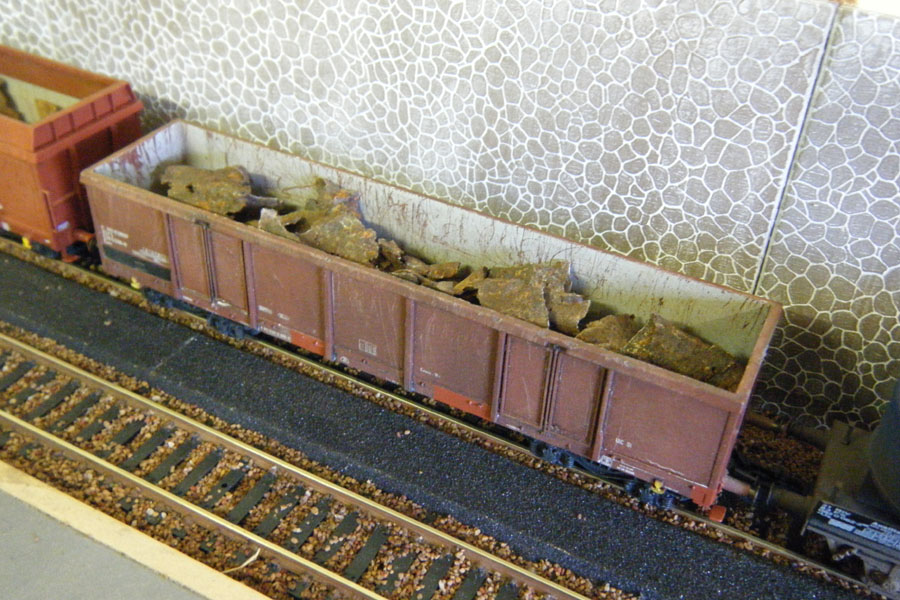

Rottami riprodotti con frammenti di latta raccolti in spiaggia (un po' pesanti a dire il vero)...

Quello del peso è un vero problema.
Il carro 28055, quello con i rottami metallici, pur avendo una base in polistirolo e pur avendo il materiale visibile spesso appena 2 o 3 mm è comunque pesante, specialmente se lo traino sull'elicoidale (3.2%).
L'ho realizzato con ritagli di plastica e della paglietta (per pulire le pentole) in acciaio sminuzzata, incollata in strato sottile e poi verniciata
Il fissaggio dei carichi è uno dei problemi più spinosi che incontro nelle realizzazioni.
Per le catene non ho trovato di meglio che quelle di Amati, ma sono per il navale, e anche se verniciate sono sproporzionate e poco realistiche.
Altri carri, come quello dei barili che possono volar via, non è detto che rimangano per sempre così.
Posso modificarli a piacimento e appunto, mi piacerebbe vedere realizzazioni di altri che funzionino da "lezione" per quelli come me che hanno da imparare.
Per le catene, se mi date un aiuto per cercarne di migliori, anche con l'autocostruzione, ne sarei grato.

Ho in progetto anche la realizzazione di alcuni carri che trasportano mezzi agricoli e macchine industriali.
Ho chiesto all'assistenza Artitec il tipo di carri da impiegare per i loro modelli, in particolare il "Combine MF 830", il D7 Bulldozer" e l'escavatore Bischoff Polytrac", quest'ultimo di prossima uscita.
Per il trasporto di queste tre macchine mi hanno consigliato dei carri Rmm Roco o Piko con stanti come quello che nel mio caso trasportano legname.
Al Roco con il cannone e l'autoblindo devo ancora aggiungere le catene di fissaggio Aritec. Le ho già ordinate.

inoltre qualche carro con i barili che possono volar via puoi sempre dire che è in preparazione nel binario morto la dietro... :lol: :lol: :lol:

Ma il morto chi è ? il binario o quello che è stato preso pieno dal barile?
A parte gli scherzi ... di foto viste posso dire che il carico di carri a sponde alte di solito non eccede mai il bordo superiore e se lo fa purchè si verifichino 3 condizioni (vado a memoria ... potrei sbagliare ma tanto è un discorso di buon senso):
- deve essere entro la sagoma limite (vincolo generale)
- non può estendersi fuori bordo superiore per più del 40-45% (in genere meno) dell'altezza complessiva del pezzo
- il baricentro del pezzo deve essere comunque sotto il bordo superiore del carro
Un carico di legnami o altro purchè legato insieme è assimilabile ad un pezzo unico.
Per carichi tipo ghiaia, carbone, ecc. dipende dalla granulometria e dall'adesione interna del materiale ... ovviamente per scosse e urti non deve muoversi e debordare.

Ma dentro la sagoma limite (secondo NEM) mi sembra di esserci.
Quei carri che hanno il materiale "depositato" sopra, io me li vedo fermi in stazione.
Se accetti il mio modo di fare modellismo, forse strano, ma è un modo, nel contesto mi interessa di più singolo oggetto.
Voglio dire, prendi per esempio il carro Artitec con il carico di scatoloni imballati su pallet, barile. e casse in legno aperte.
Sicuramente non è un vagone che così com'è rappresentato potrebbe viaggiare, ma di per se mi rievoca una vita intorno ad esso.
Me lo immagino in un angolo della stazione, magari in un binario...appunto morto...con operai che ci lavorano intorno.
Nel mio plastico infatti lo posiziono in un angolo del mio Paese delle Meraviglie dove degli operai stanno preparando il vagone.
Il mio modo di fare fermodellismo è questo, non accettabile per qualcuno, ma a me mi da una sensazione di serenità senza prezzo.
