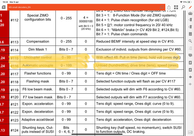

Cercherò di essere più diretto e circostanziato...
In base alla foto che ho inserito come si traducono in bit le informazioni evidenziate?

Trovato...
Basta sbattere un po’ la testa di qua e di la...

Questo l’ho capito...
ma la domanda era un’altra.
non cosa fanno ma come lo fanno.
