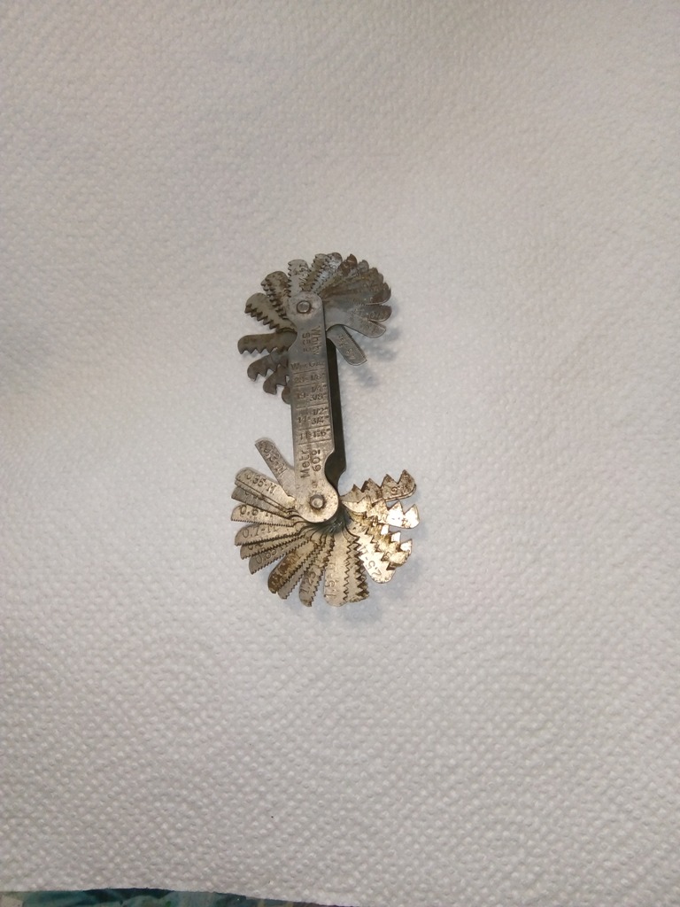

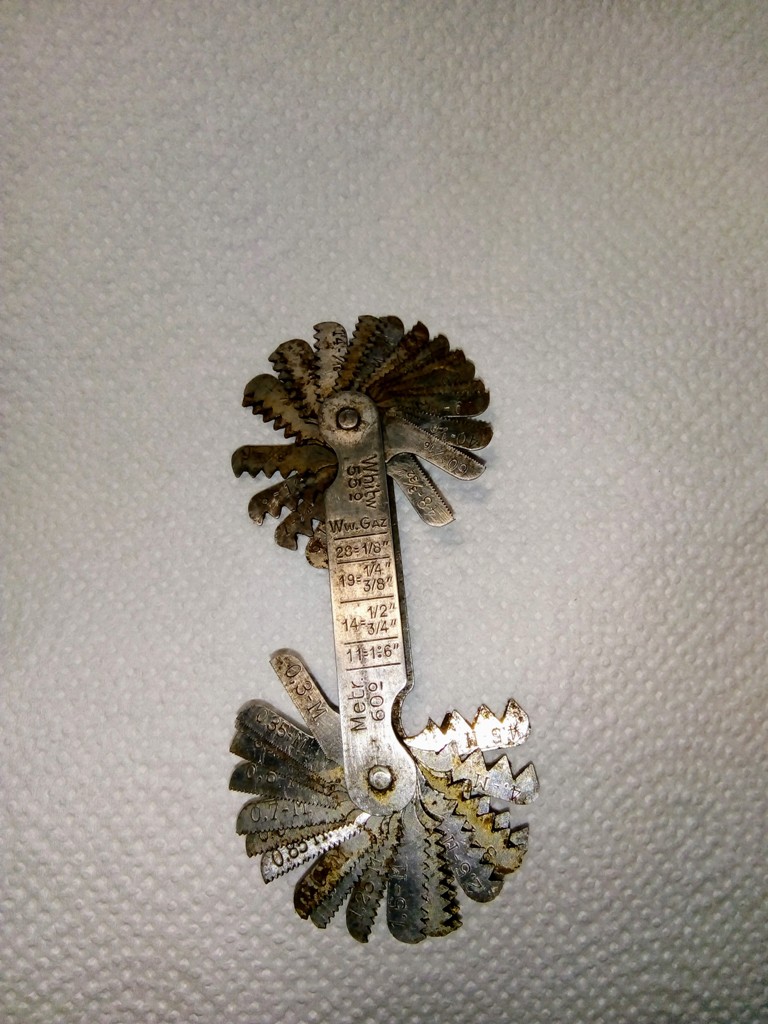

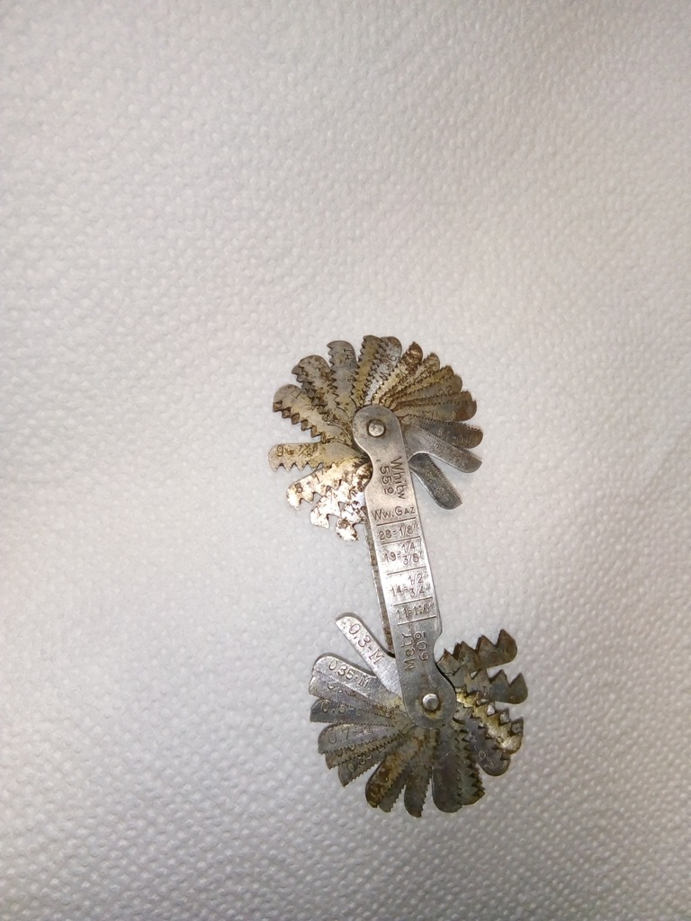

....poi ho trovato questo, che si vede in foto: ho dovuto dargli una pulitura di base, per poter fare una foto decente, ma il lavoro
di pulizia richiederebbe più tempo. Ho voluto postare il problema qui, anche se non è il settore più indicato, perchè credo
che qualche modellista "più in là con gli anni" possa spiegarmi di cosa si tratta.
Grazie.

Non è nulla di particolare, si tratta di un calibro per filettature delle viti/madreviti. Se noti a seconda del passo della filetto e della sua tipologia ( gas, npt,ecc) trovi il corrispondente profilo per verificare la vite.
Si usavano tipicamente per realizzare le viti al tornio.

Sarebbe il misura passo e serve tutt'ora per leggere il passo delle filettature, di solito si trova in dotazione nei set di filiere e maschi per filettare.
