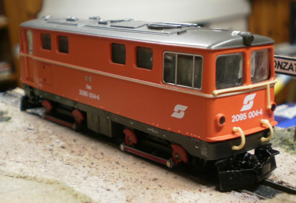

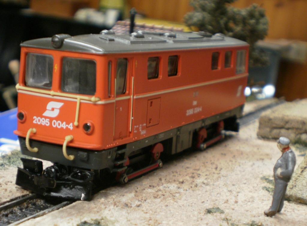

Grazie a mr. Federici per la segnalazione. Ho ordinato a Tramfabriek.nl i contrappesi. Già che c'ero ho preso anche i vomeri. Oltre a funzionare egregiamente, penso che i vomeri l'abbiano migliorato. Devo fare i complimenti anche a Tramfabriek, perchè segnalato che i vomeri presentavano difetti di stampaggio, me ne ha inviato subito una coppia in sostituzione. Devo dire che il titolare di Tramfabriek è una persona gentilissima e molto professionale. Oltretutto ha un catalogo interessantissimo. Intanto una foto del modello dopo la "grande riparazione". I vomeri sono verniciati sommariamente, in attesa di quelli da sostituire.
P41701.JPG [ 93.58 KiB | Osservato 2288 volte ]
P4170001.JPG [ 82.6 KiB | Osservato 2288 volte ]
