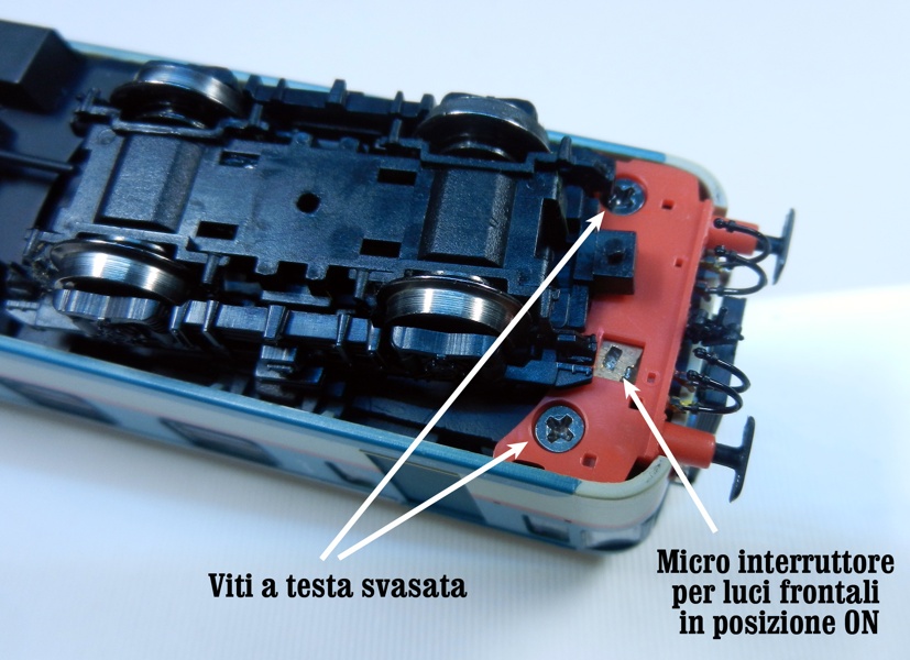

Autore:  Etsero17 [ venerdì 10 settembre 2021, 12:02 ]
Oggetto del messaggio:  Re: Vitrains 2003 con loksound v5
Ciao. Meglio di tante spiegazioni.
2021-09-10_130110.jpg [ 151.68 KiB | Osservato 4797 volte ]
Autore:  Marco@Londra [ venerdì 10 settembre 2021, 12:14 ]
JPEG_20210910_131248_compress42.jpg [ 291.07 KiB | Osservato 4791 volte ]
Ciao e grazie mille per la reply ma il mio modello non ha questo interruttore??
Allego foto
JPEG_20210910_131520_compress6.jpg [ 231.47 KiB | Osservato 4791 volte ]
