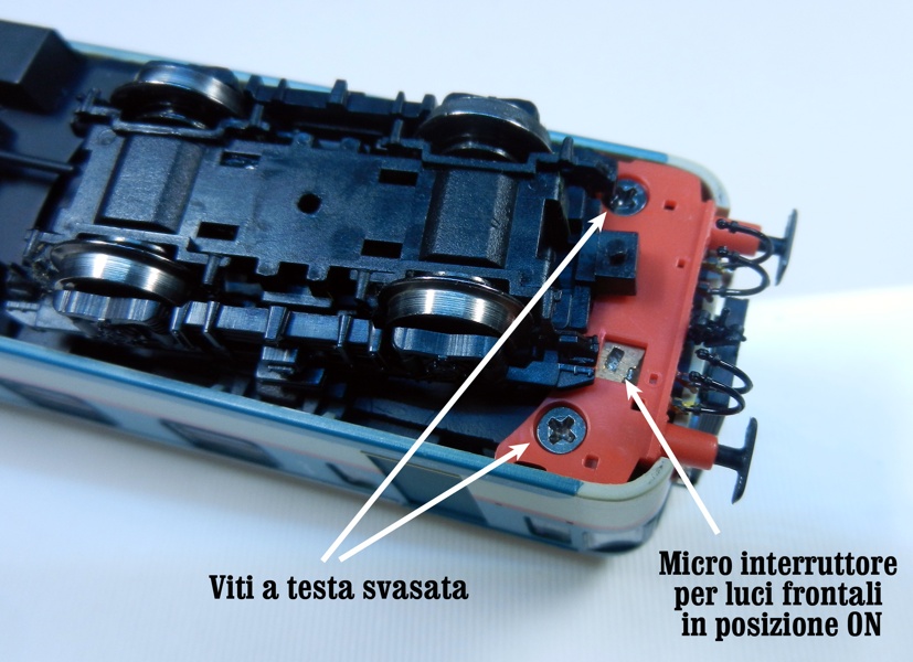

Hai verificato i micro-interruttori che ci sono sotto il pancone?
Vitrains li aveva introdotti per dare la possibilità di configurare le luci in funzione della composizione del convoglio.

Ciao. Meglio di tante spiegazioni.
2021-09-10_130110.jpg [ 151.68 KiB | Osservato 4823 volte ]

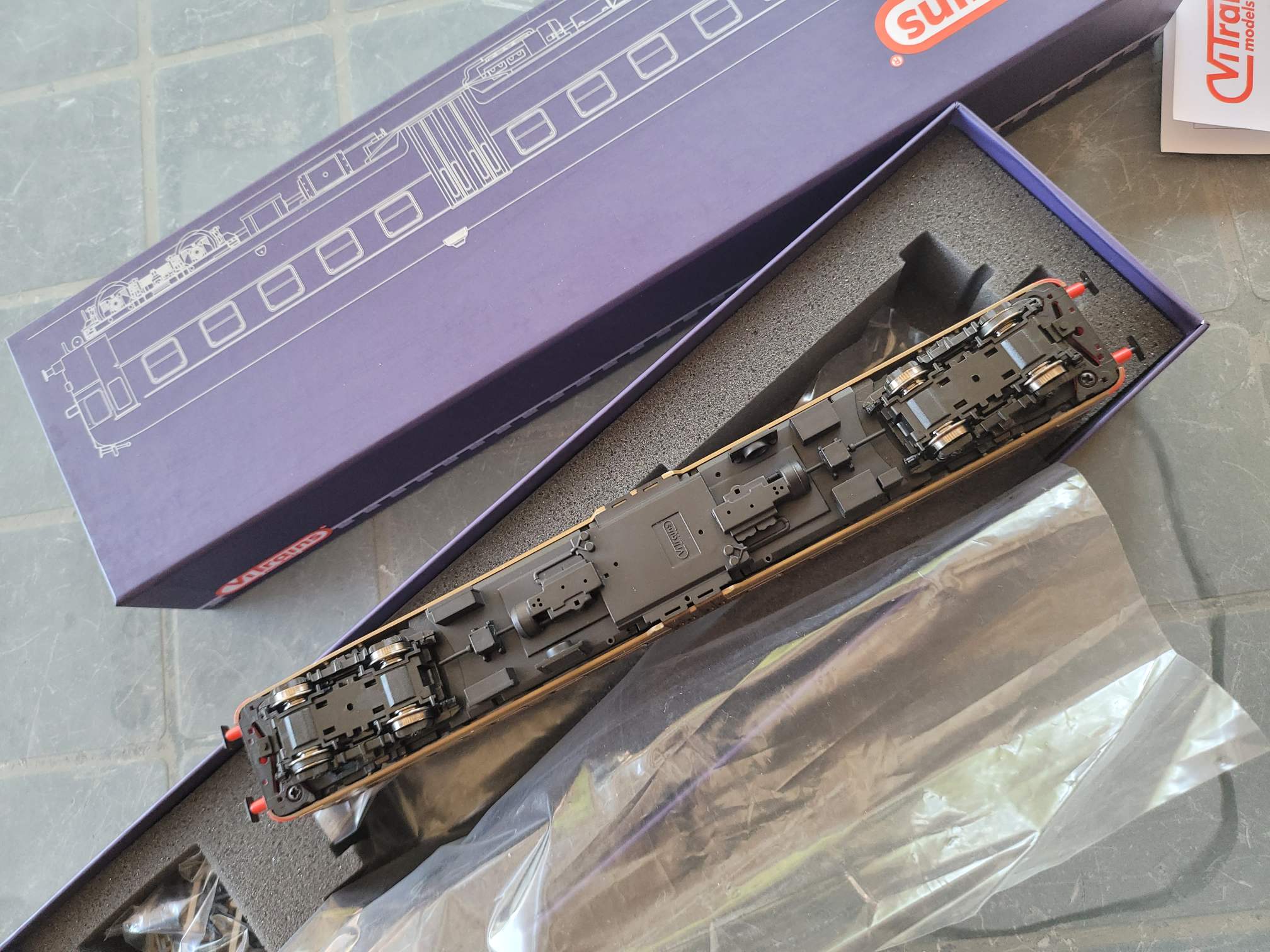

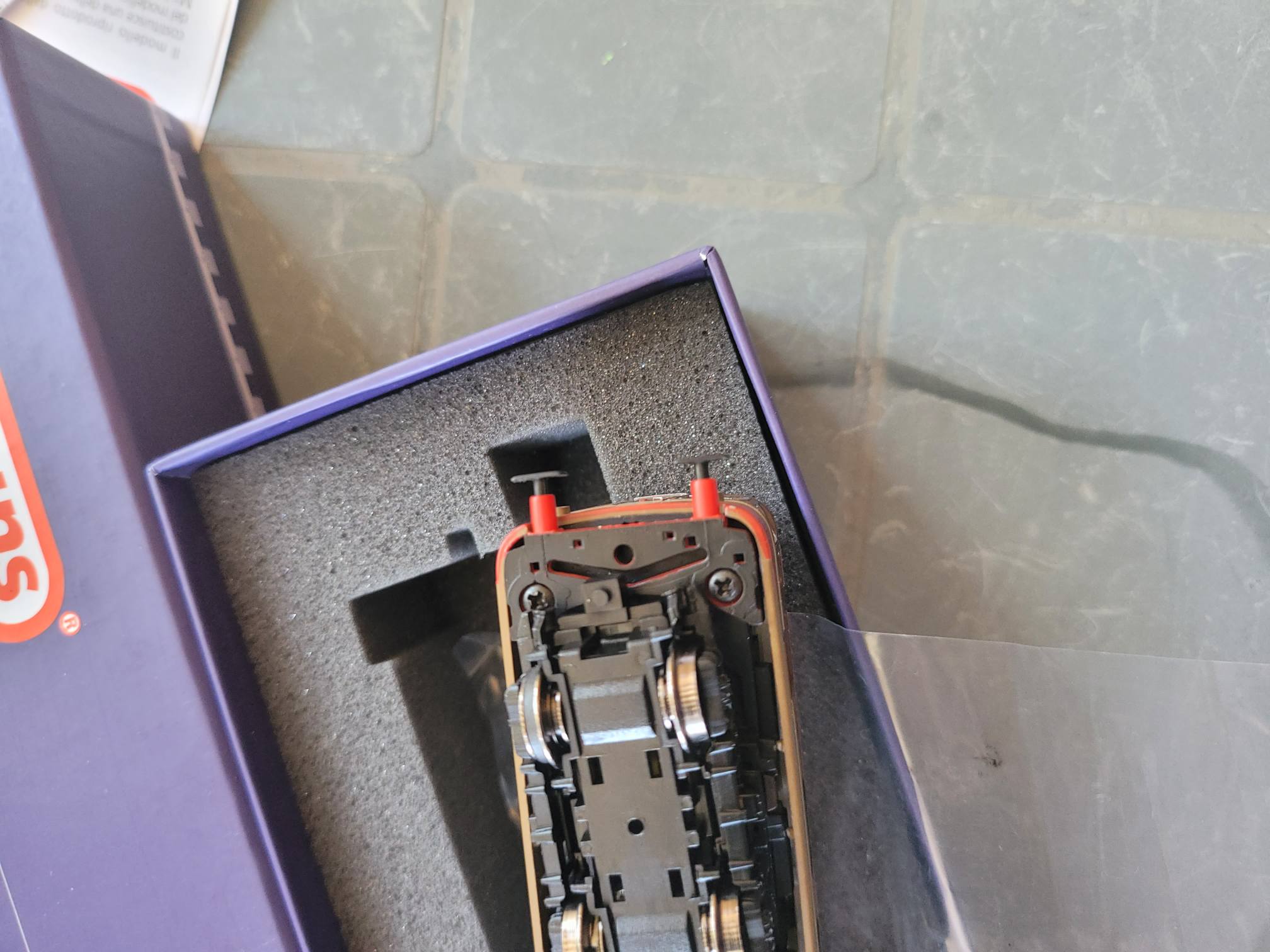

JPEG_20210910_131248_compress42.jpg [ 291.07 KiB | Osservato 4817 volte ]
Ciao e grazie mille per la reply ma il mio modello non ha questo interruttore??
Allego foto

Ho guardato le mie.
Sui primi modelli usciti nel 2007, articoli: 2003, 2004 e 2010 il commutare non c'è, e non è citato neanche nei manuali.
Nei modelli usciti successivamente, venduti in coppia o singolarmente il commutarore c'è, e può essere:
- una barretta di rame sul PCB da ruotare
- un ponte a spina da togliere
- un microswitch.
Può capitare che modelli usciti di recente in edizione limitata di alcune imprese private (anche per conto di Pi.Ra.Ta): FP, FPS, FSF, SV siano fabbricati sulla base dei primi modelli del 2007.
Concludendo per capire da dove deriva il mancato funzionamento delle luci bisogna controllare:
- cablaggi nel loro insieme
- corretta inserzione del decoder
- configurazione del decoder, su alcuni decoder recenti ESU con firmware diversi sono state riscontrate anomalie nella configurazione delle luci.
