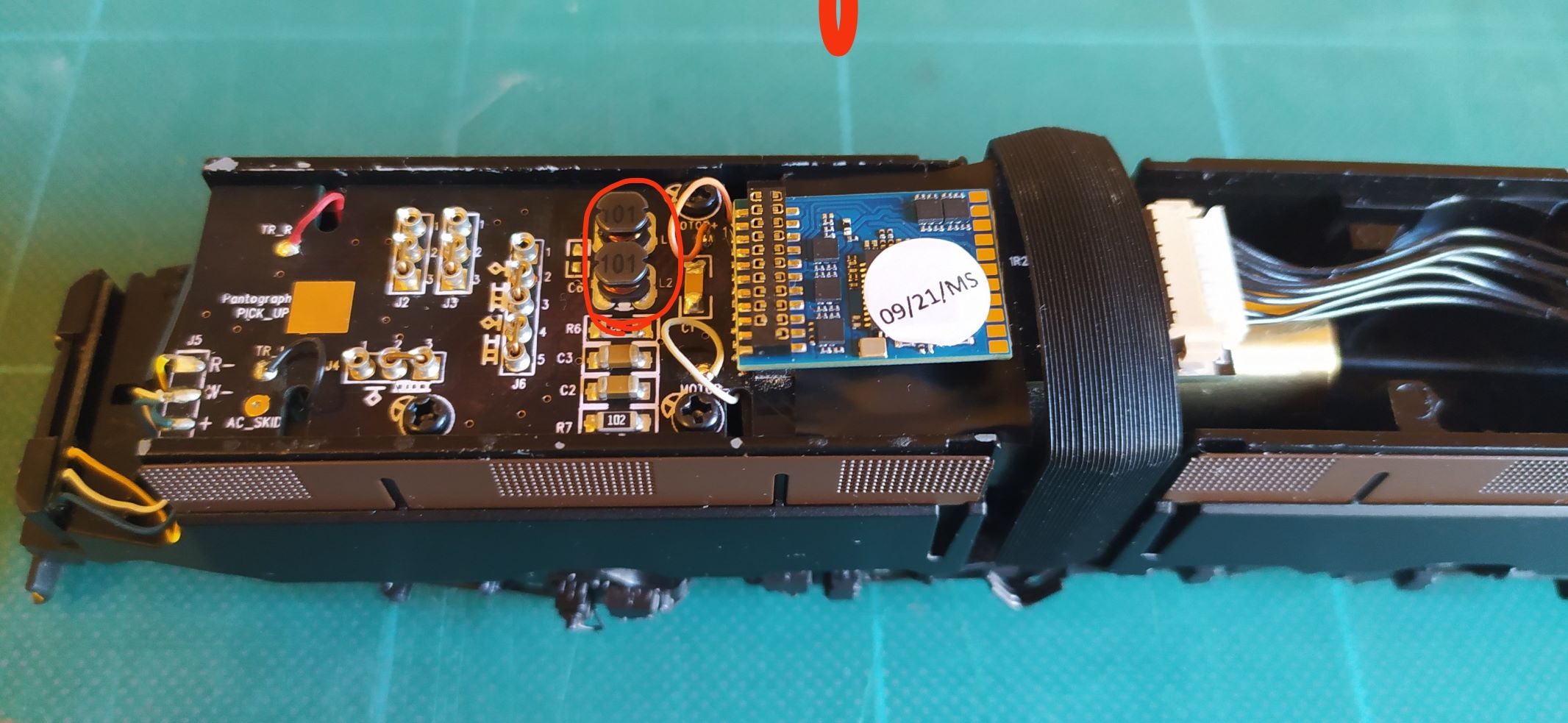

Buongiorno a tutti,
ho un problema con E636-082 HL2611 , dopo una oretta di lavoro sul plastico in digitale, la macchina ha cominciato a rallentare vistosamente, smontata e rimesso il tappo per analogico, col trasformatore stesso problema.
Non avendo nozioni di elettronica , ho solo notato che sulla mainboard , si scaldano da non poterli toccare questi due cosi col numero 101.
Grazie anticipatamente a chi mi potrà aiutare
Scania

Quelle sono induttanze per la soppressione dei disturbi a radiofrequenza e degli impulsi spuri generati dal motore. Di solito sono in serie ai contatti del motore e quindi vengono attraversate da tutta la corrente assorbita dal motore.
Vengono dimensionate per rimanere tiepide o al massimo caldine con l'uso normale ... ergo, se scottano significa che il motore sforza e assorbe troppa corrente (problemi meccanici) oppure il collettore del motore si è riempito di grasso misto a polvere di grafite (sfrido dalle spazzole) creando un ponte dove scorre corrente che non contribuisce al movimento (corto parziale) ... infine potrebbe essere che il motore si sia bruciato internamente creando corti parziali tra gli avvolgimenti che peggiorano all'aumentare della temperatura.
Io smonterei il motore e lo proverei isolato con un amperometro in serie per vedere l'assorbimento nel tempo e rispetto alla velocità di rotazione.

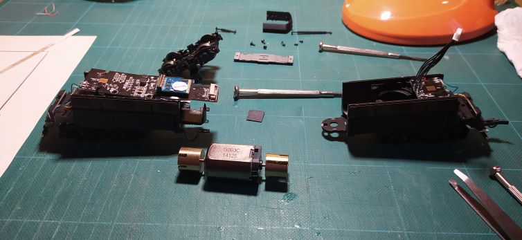

Buonasera ,
grazie a tutti per le risposte , ho provato quanto consigliato da "Zampa", smontato il motore, ho provato a farlo girare con un trasformatore, ho subito notato che girava piano, e poi dopo poco si è anche fermato.
Sicuramente il problema è il motore, ho visto che Linea Model li ha a catalogo, ma considerando quanto letto da Calibrop9000,
chiedo se esiste un motore simile ma di altra marca.
Il Roco dei 636 mi sembra molto più grande......poi magari va anche modificato il circuito della mainboard. Mah....
