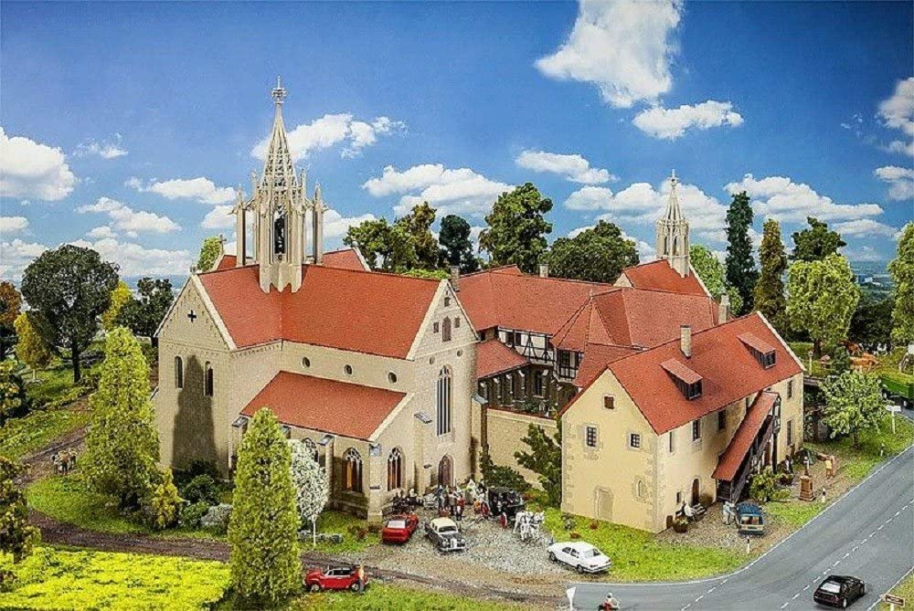

Nel mio caso specifico questo topic è una sorta di balocco intellettuale per cercare di approfondire un tema paesaggistico che mi ha sempre affascinato, in quanto omnipresente in Italia: la chiesa ( importante, però, non la solita cappelletta di montagna... ) o, meglio ancora, l' abbazia.
Nessuna pretesa di riprodurre il vero, però, perchè limitativo, ma solamente di cercare di riprodurre ciò che è plausibile, ciò che potrebbe essere anche se, in effetti, non è.
Fatte queste premesse, sposto l' attenzione su Bebhenausen, il bellissimo kit di Faller da te menzionato:
71cQ9I349vL__AC_SL1000_.jpg [ 160.74 KiB | Osservato 5289 volte ]
Lo stile generale mi pare romanico, ma con "innesti" gotici ( i due campanili ) e nord europei ( l' edificio con pareti esterne in graticciato ).
Se i due campanili fossero semplicemente "poggiati" alle falde del tetto, eliminarli non sarebbe un grosso problema. A questo punto, però, dato che un complesso del genere senza campanile mi pare un assurdo, toccherebbe, giocoforza, autocostruirlo.
Si potrebbe pensare a realizzare una torre campanaria "stand alone", cosa non rara, e che elimenerebbe il problema di "innestarla" nel complesso, con conseguenti modifiche importanti. Questa soluzione presenta anche il vantaggio che la torre campanaria potrebbe essere in stile differente. Un complesso del genere è la sovrapposizione nei secoli di aggiunte e modifiche.
Per l' edificio con pareti esterne in graticciato, invece, si presentano due alternative: o lo si accetta così come è, ipotizzando un' ambientazione alpina, o si sostituiscono con altre, autocostruite in Forex ( o similari ), rifinendole per simulare l' intonacatura.

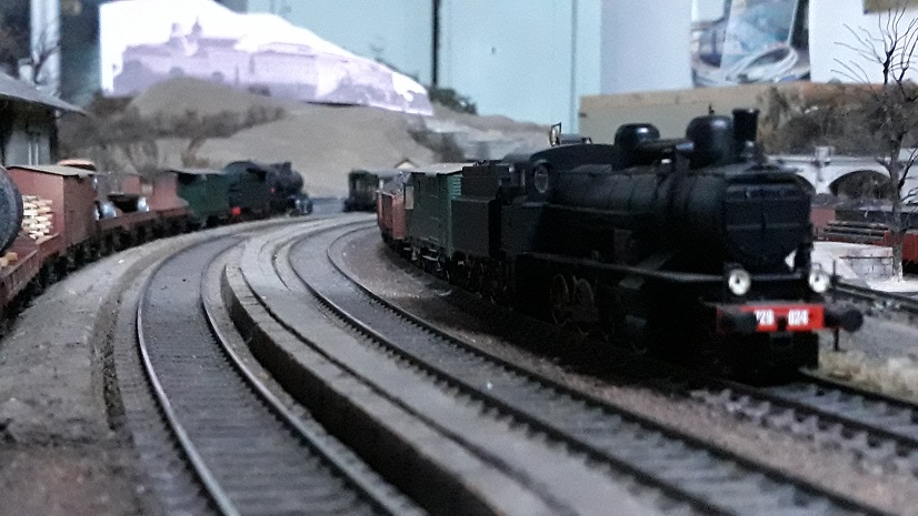

Eccomi, BigBoy60.
Ho tardato perchè volevo fare una foto per spiegare il mio punto di vista.
Eccola :
FotoAbbaziaMonteCassinoSuKlausen - 20211215_211417 al20percento.jpg [ 164.29 KiB | Osservato 4789 volte ]
Ho preso una foto della vera dal sito dell' Abbazia (https://www.abbaziamontecassino.org/index.php/storia seconda foto scendendo) e l' ho stampata, lunga circa 50 cm ed alta circa 17 cm.
Ho posato la foto su un colle di Klausen21 e possiamo fare qualche considerazione.
Nella famosa foto di una Gr685 sulla piattaforma di Cassino, con l' Abbazia sul monte retrostante, la locomotiva appare alta circa 5 volte l' Abbazia stessa.
Nella mia foto sopra, la locomotiva appare alta circa 2.5 volte l' Abbazia. Già non ci siamo.
Per proporzionare l' insieme, occorre che l' Abbazia sia più bassa.
Lo si può ottenere in due modi :
- aumentando il rapporto di riduzione dell' Abbazia, ovvero scendendo a circa 1/1000
- allontanando l' Abbazia dalla stazione, a circa il doppio della distanza
Nella seconda ipotesi occorrerebbe spostarla da 1.2 m a circa 2.5 m. Ma si andrebbe fuori dalle misure di un plastico casalingo.
Nella prima ipotesi, basterebbe una Abbazia in scala dimezzata.
Se io mettessi un edificio simile su un plastico, mi porrei l' obbiettivo di evidenziare la maestosa dimensione.
E non è la lunghezza assoluta che la fà sembrare imponente, ma la proporzione frà lunghezza ed altezza.
Le Abbazie di ITALERI e di FALLER precedentemente citate hanno ancora una altezza troppo grande.
Potrebbero essere messe al centro della curva di ritorno del plastico, senza collina.
Sarebbe, a mio avviso, una soluzione più da mappazzone, che da plastico.
Poi, nella mia foto si vede la locomotiva in primo piano che è alta circa 2.5 volte l'Abbazia.
La locomotiva in sfondo, però, è di altezza paragonabile all' Abbazia e il gioco prospettico cade.
A mè dà l' idea di proporzioni non corrette, ovvero di una montagna piccola. E Abbazia troppo grande.
Questo rafforza la mia convinzione di dover mettere una Abbazia grande la metà. E non alta.
Per questo, alla 1/72 e alla 1/87, che sono in realtà 1/600, preferirei un edificio in 1/160, ovvero in 1/1000.
Poi, capisco che siano anche valutazioni soggettive. Spero possano essere utili.
