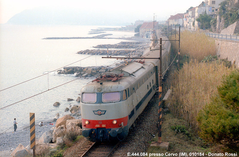

...sotto i finestrini frontali non c'è il blu orientale bensì il grigio perla e sembra una scelta corretta di roco...
Nella foto a cui fai riferimento c'è troppo lordume sotto i finestrini frontali; in quella che allego, la questione è mooooolto più definita, il blu orientale è presente eccome. Si ringrazia l'autore della foto.

Ciao verde magnolia, sinceramente la foto che ho postato io mi sembra un po' più nitida (devi cliccare sul mio post direttamente non su quello di rimando di 270** dove si vede la 040 in bianco e nero) e guardando bene i due davanzali mi sembra che il grigio perla sia predominante se fosse stato blu con lo sporco secondo me sarebbe stato molto più scuro, certo il punto era soggetto a molto sporco come su tetto un po' come si vede anche nella e444-040, comunque in entrambe le interpretazioni il modello non sfigura non è escluso che alcune macchine fossero dipinte in maniera diversa non ne farei una questione di stato... altrimenti apriamo una guerra :lol: io personalmente preferisco acme che il blu c'è l'ha. Se qualcuno ha foto private da mettere farebbe piacere così magari risolviamo questo giallo opss blu :D . sono curioso di vedere fondazione FS cosa farà sulla E444 che vuole riportare alle origini (così annunciato).

dimenticavo.... anche il finestrino macchinista è bianco (si nota meglio in quello con la porta). scusate
