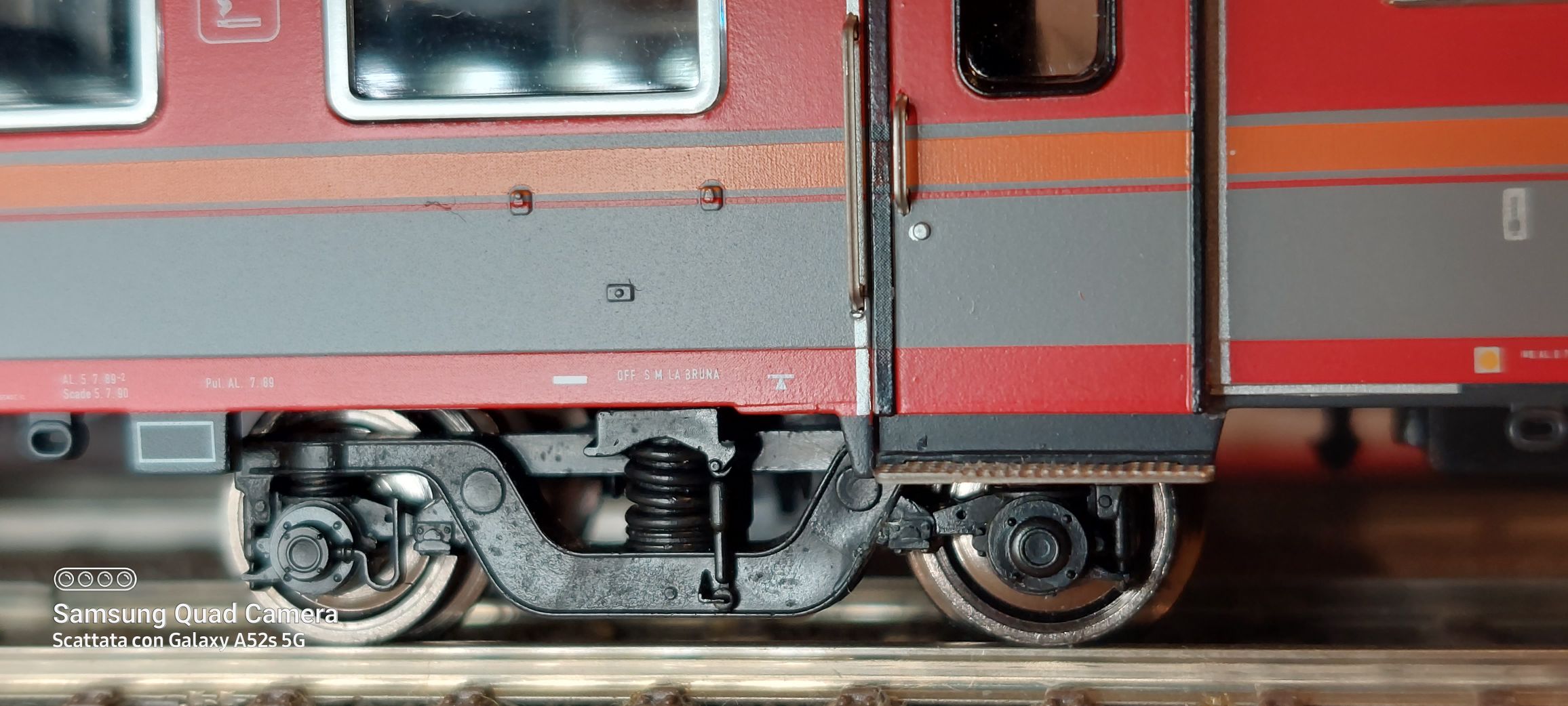

Feci anch'io la stessa domanda anni fa e mi fu suggerito di fare così (la disposizione è eguale nei
due lati).

Allora i due cavi sono:
- uno il collegamento a massa del veicolo, non ricordo su quanti assi sia
- l'altro il sensore tachimetrico dell'antislittane, dovrevvero essere uno per asse.
In ogni caso si guarda un veicolo al vero e poi si fa il montaggio.
