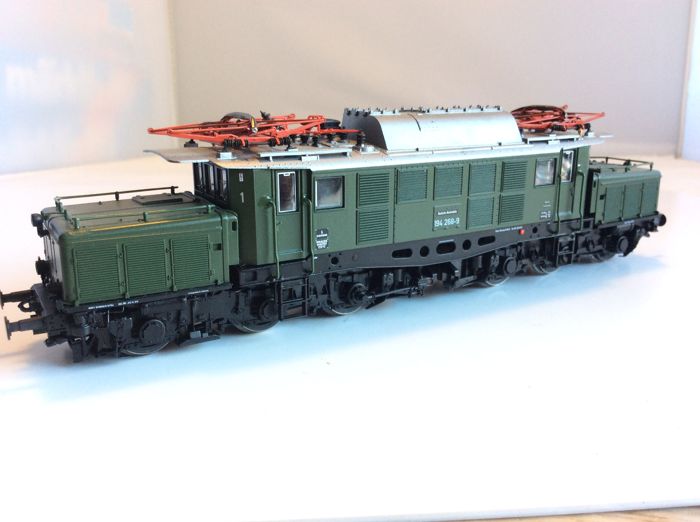

E 94 / E 194 DB (p. ex. Roco 63502, foto da rete) o 1020 ÖBB, visto che stai in Austria... - Co' Co' con un rodiggio "strano", mi si impunta sugli R2 Roco del circuito di prova (anche se penso che tu non avrai curve tanto strette sul tuo plastico...). Altre Co' Co' tipo E 103 DB non hanno invece problemi.
