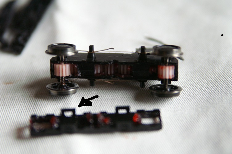

Ciao Quintilio , il carter è trattenuto dai quattro dentini indicati nella foto che feci anni fa ,ma non ricordo se lo aprii dopo averlo smontato dal telaio … agire comunque con delicatezza
PICT8637.JPG [ 116.11 KiB | Osservato 22207 volte ]
buon lavoro
Giancarlo

Ho notato anch'io quei dentini ma non ho trovato appigli per il loro sollevamento. Se c'è da scollegare il carrello intero mi viene la pelle d'oca. Ci sarà da scollegare contatti, fili collegati al PCB. Mi viene male solo a pensare.

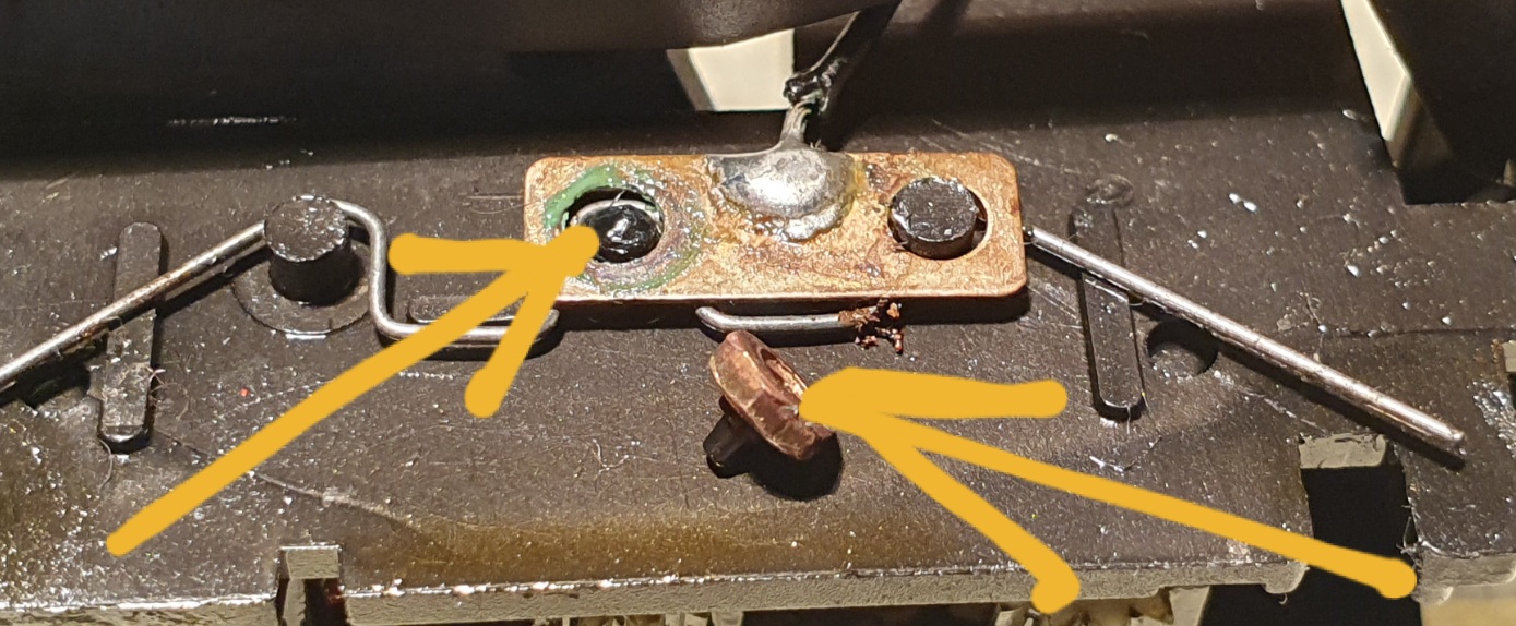

Ognuno, in qualche modo, ha ragione. Purtroppo, quando s'interviene sui modelli vecchi (e anche nuovi....), può succedere qualcosa. La foto che allego, che non riguarda il modello del presente post bensì di LIMA, interessa ciò che mi è successo da poco. Rottura pernetto del dado di fermo della piastrina collegata al prendicorrente. Soluzione? Non ne vedo proprio. Se qualcuno ha un'idea me lo comunichi, ma penso sia molto improbabile. Il modello interessato resterà fermo. :(
Grazie e tristi saluti
1 lima.jpg [ 293.72 KiB | Osservato 21548 volte ]
 Oggetto del messaggio: Re: ACME art. 60060 D461-1001
MessaggioInviato: venerdì 19 febbraio 2021, 17:44
Messaggi: 1085
Che pessimismo. Basta mettere una goccia di Attak o di una resina epossidica per fissare quel dado. Io è da anni che faccio così e i miei Lima (e non solo loro) vanno che è un piacere.
MessaggioInviato: venerdì 19 febbraio 2021, 17:50
Iscritto il: domenica 3 gennaio 2010, 22:20
Messaggi: 414
Cosa fai. Metti Attak sul perno o lo togli dal dado e fissi il resto...
