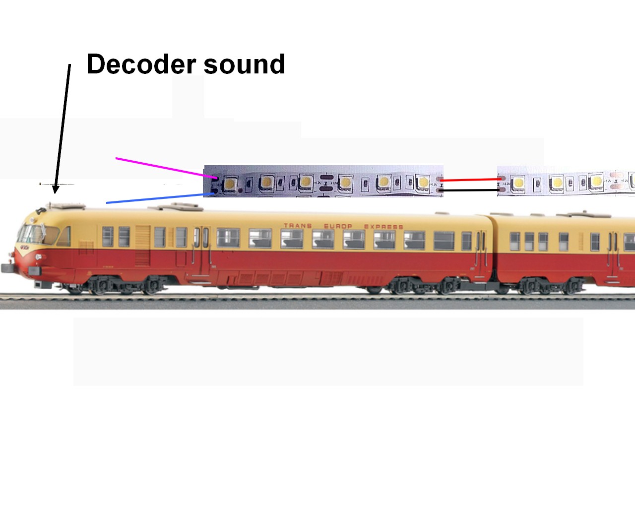

Quindi, partiamo dall'idea che siano una unica carrozza sola, pensavo alla seguente soluzione, se il decoder non si sovraccarica:
collegare il filo viola ed il filo blu alla prima striscia di led, collegare l'uscita di questa con l'entrata dell' altra e dovrebbe funzionare,
senza condensatore, senza resistenza e senza ponte raddrizzatore.
Dico bene ?
Vedi foto
Buona giornata
Amy
TEE.jpg [ 113.96 KiB | Osservato 5605 volte ]

Certo che puoi farlo ...
però il viola va alla piazzola col meno e il blu a quella con il più (esattamente il contrario di come lo hai disegnato).

Si, come ti ha chiarito Alessandro , si può fare (con la dovuta correzione dei collegamenti).

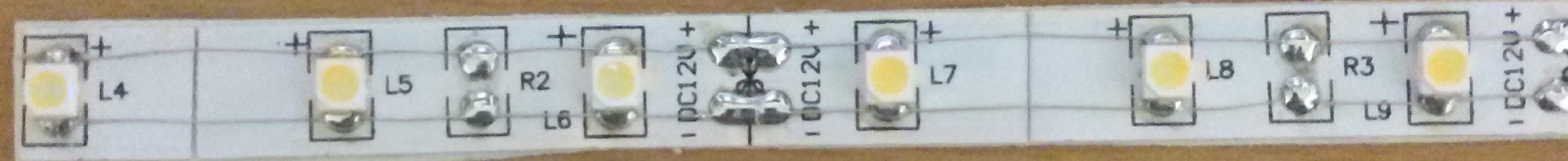

Un consiglio Amy: controlla in fase di montaggio l'assorbimento della striscia a led. se utilizzi quella in figura dovrebbe assorbire parecchio (6 resistenze x 6 led non è poco). Un mio amico aveva riscontrato ogni tanto problemi di funzionamento di centralina e carrozza illuminata in questo modo per eccessivo assorbimento. All'improvviso si bloccava il convoglio con segnalazione di cortocircuito (in realtà era sovraccarico) che risolveva solo spegnando tutto e aspettando 10 minuti. Poi tutto tornava a funzionare come prima ma ogni tanto il problema gli si ripresentava. Quindi trovato il colpevole, è bastato riaprire la carrozza, togliere tutte le resistenze dalla striscia a led, mettere i led in parallelo ed utilizzare un'unica resistenza per la striscia. Il problema non si è più ripresentato e l'assorbimento dell'illuminazione è meno della metà di prima.

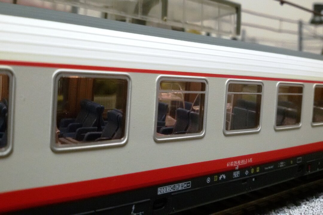

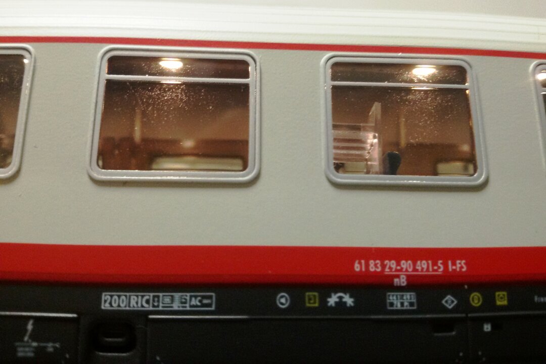

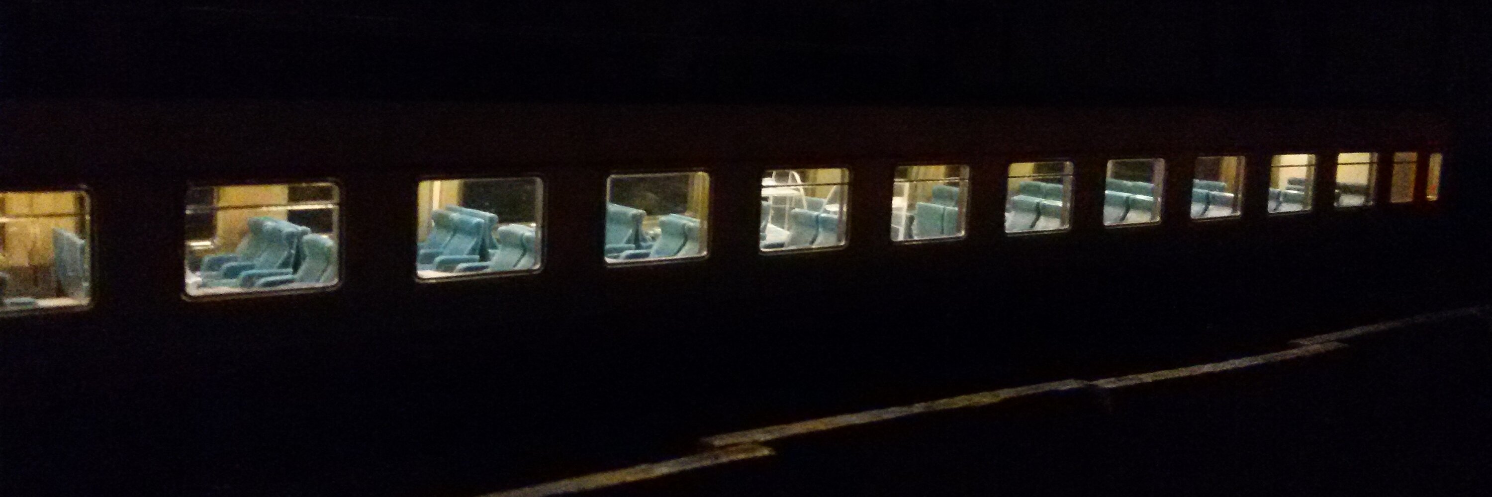

Si esatto! non avevo detto di aver abbassato la luminosità per assorbire meno... pardon! far funzionare una striscia a led a 12V su una carrozza H0 per me è accecante!
Questa è la striscia che ho modificato e utilizzato:
20220314_183418.jpg [ 199.6 KiB | Osservato 5397 volte ]
Questo è il risultato che ho ottenuto con luce diurna:
20220314_183547.jpg [ 96.39 KiB | Osservato 5397 volte ]
20220314_183601.jpg [ 98.2 KiB | Osservato 5397 volte ]
e in notturna:
20220314_183616.jpg [ 252.38 KiB | Osservato 5397 volte ]
Scusate per le foto gigantesche ma sul mio PC le vedo in scala corretta e più nitide!

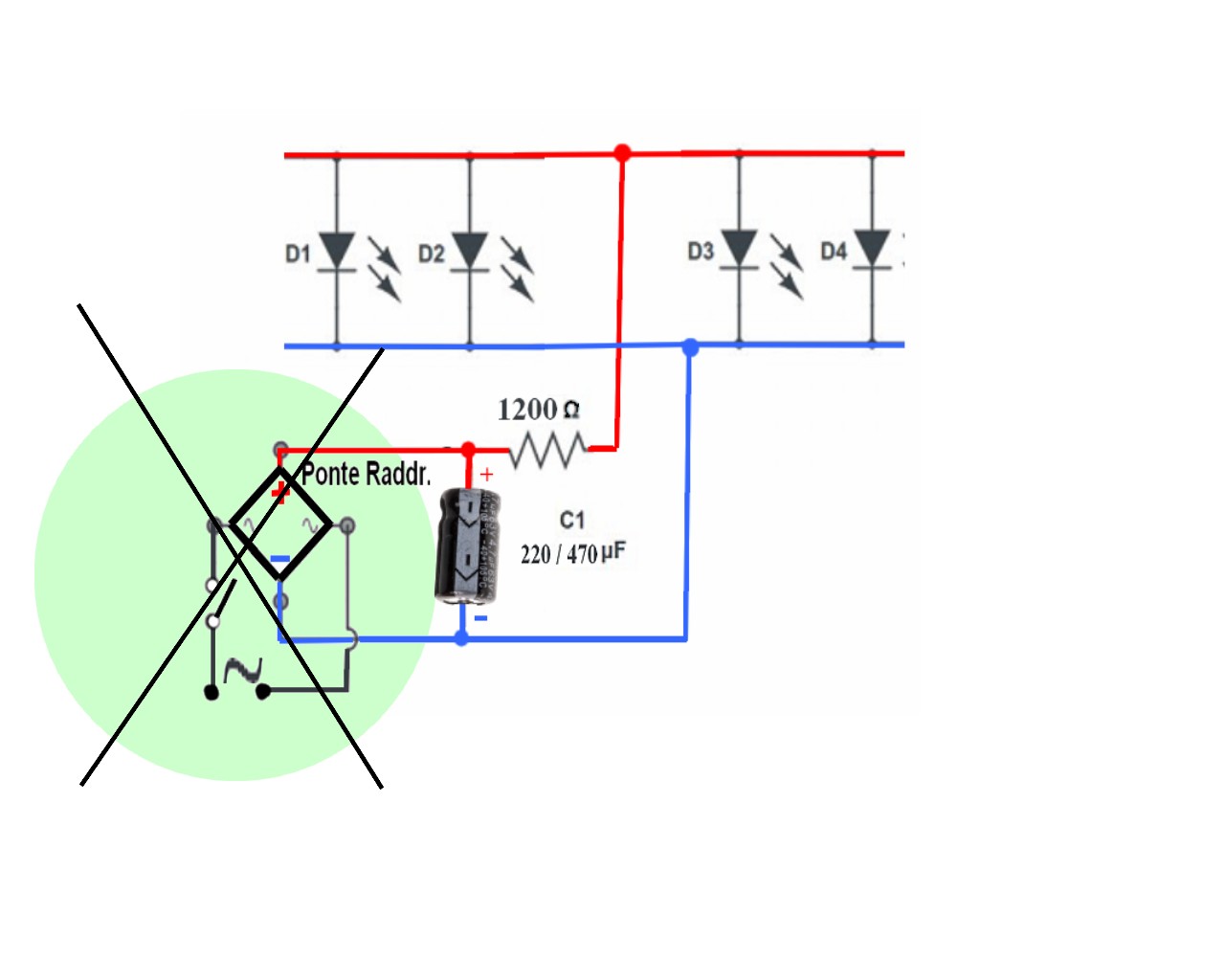

Quindi, fermo restando che il tutto sarà usato (poco) su binario DC digitalizzato, all'uscita dei due cavetti viola e blu
devo comunque mettere resistenza, condensatore e raddrizzatore o come da foto allegata.?
Amy
Ponte.jpg [ 78.96 KiB | Osservato 5379 volte ]
 Oggetto del messaggio: Re: Illuminazione interna TEE Breda Aln "Binato" Roco
MessaggioInviato: lunedì 14 marzo 2022, 19:53
Messaggi: 5080
Il condensatore no (al decoder sull'uscita "fa male") la resistenza direi che non serve a meno che non vuoi diminuire la luminosità (cosa che potresti fare anche e solo con le regolazioni del decoder se ti va di smanettare con le cv).
Probabilmente se vorrai diminuire la luminosità con la resistenza dovrai trovare sperimentalmente il valore corretto (minore di 1200 ohm) visto che sulla striscia già ci sono le resistenze calcolate per avere ottima (troppa) luminosità a 12 volt.
