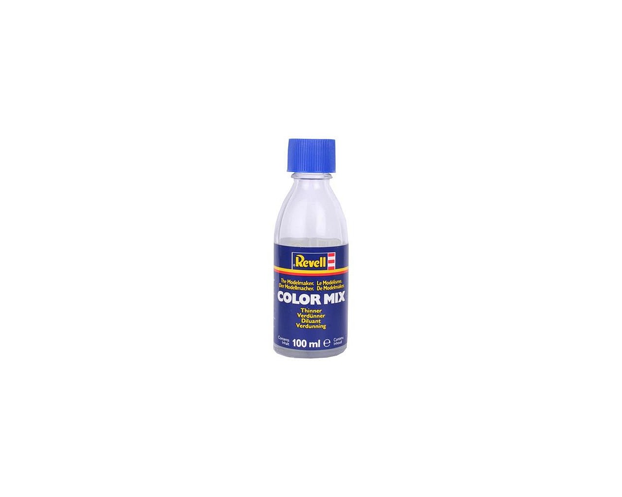

Tanto per farci del male...ancora di più ed aggiungere un ulteriore problema a quelli già proposti,
quale diluente potrei usare per i miei smalti della Humbro e/o Revell, oltre al classico Color Mix della Revell ?
Sì, lo so che esistono gli smalti ad acqua, ma ho una quarantina di smalti "vecchio tipo", (che acquistai in blocco ad
un ottimo prezzo) perfetti per essere diluiti con il Color Mix, ma che diventa sempre più difficile da trovare a prezzo
normale, o da prendere su Internet a prezzi da Champagne d'annata.
Quindi, ripeto la domanda, con cosa posso diluire questi smalti senza usa il suddetto Color Mix ?
Come sempre, grazie per il tempo che cortesemente mi dedicate nel rispondermi
