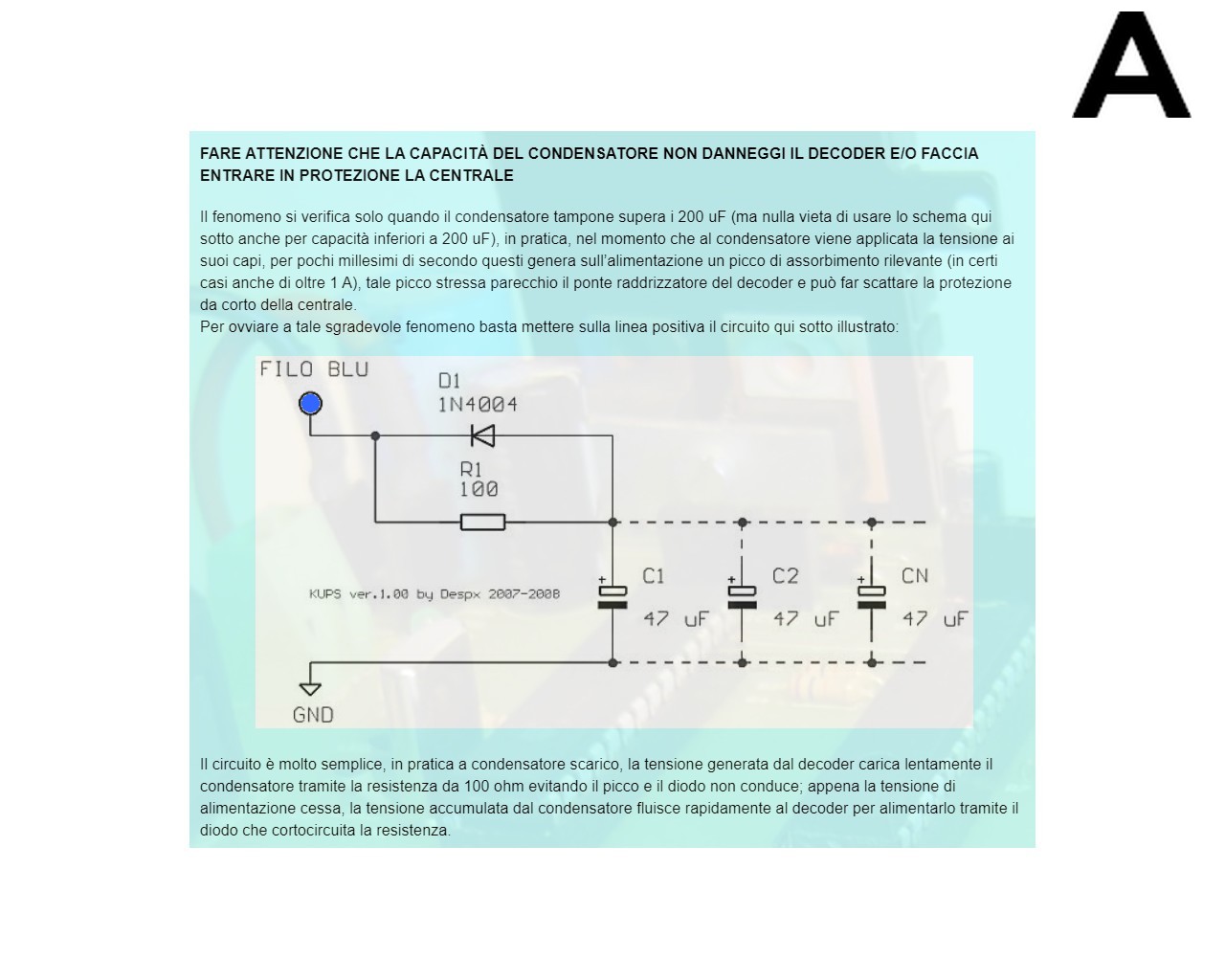

Amy, conosci questa pagina guida su dove connettere i condensatori tampone?
https://www.despx.it/e_datab.html
e la relativa guida con schemi:
https://www.despx.it/e_kups.html
Cmq come diceva Zampa, non collegarlo al filo verde e al blu, il rischio di bruciare l'uscita è altissimo.

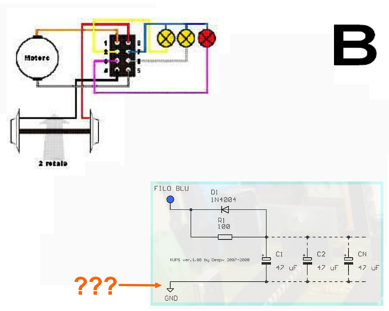

Ora la mia domanda: tenendo per buona la foto A
come collego i due apparati ? foto B
Grazie e ...scusate l'ignoranza...ma non si finisce mai di imparare.

Il gnd va collegato alle piazzole rosa sulla foto del decoder, mentre il + va collegato al filo blu.
Ovviamente fare saldature sul decoder, richiede mooolta attenzione: ti consiglio di dotarti di una bella lente di ingrandimento.
