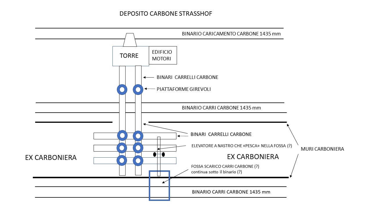

Grazie Stefano, mi sono divertito! Vorrei allegare un mio schizzo con la disposizione dei binarietti del deposito di Strasshof , come si vedono dai filmati, ma non ci riesco. Il programma del forum mi dice che non sono ammesse estensioni come docx, ppt, o pdf. Io non sono molto esperto... :oops: Sai come si fa? Grazie. Roberto.

Autore:  microscopio [ venerdì 24 giugno 2022, 14:53 ]
Oggetto del messaggio:  Re: Caricatori carbone: Schilhan o Teudloff?
Grazie per la dritta. Ho disegnato lo schizzo con Powerpoint. Posso trasformarlo in .jpg? quanti KB sono previsti dal forum? Grazie, proverò. Roberto.
Autore:  microscopio [ venerdì 24 giugno 2022, 14:59 ]
Eccolo qua.
Presentazione standard1.jpg [ 99.41 KiB | Osservato 2995 volte ]
Autore:  microscopio [ venerdì 24 giugno 2022, 15:06 ]
Mi sono accorto di aver omesso il binarietto che collega tra loro le due piattaforme più vicine alla torre dell'elevatore ,e che si estende, parallelo al binario a scartamento normale , sia verso destra che verso sinistra. Si vede bene dal filmato, anche se è coperto dalla vegetazione, Scusate....la fretta1 :oops: Roberto.
