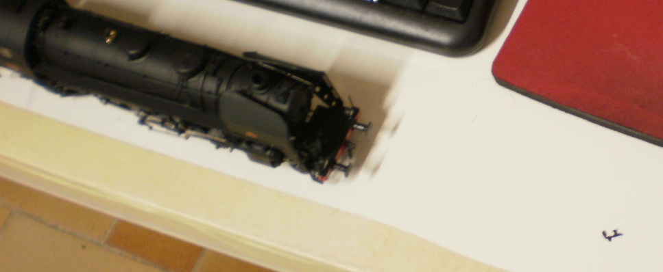

Sto tentando di rimettere a posto la 141R della RR made in Brescia.
Una macchina che è sempre stata in vetrina, ma che, come la sfiori, perde particolari, le scalette si spezzano e le plastiche sono ormai vetrificate.

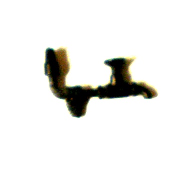

Mi avanza questo pezzo che non so dove possa andare inserito.
Qualcuno mi può aiutare? Grazie in anticipo.

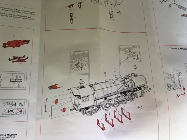

È il particolare n. 28 ma manca il foro per montarlo…..

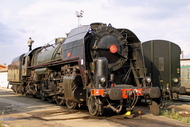

Dal vero è la valvola a fianco del camino

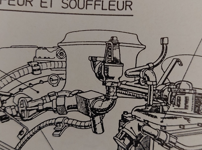

Salve.
In questo disegno si vede bene dove va posizionata questa valvola (anche se è di un tipo leggermente differente, avendo il rubinetto orizzontale).
Saluti.
