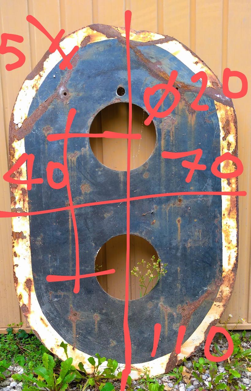

Qualcuno ha le dimensioni del segnale FS a vela ovale (a luci riunite)? Non le ho trovate da nessuna parte.

l'interasse tra i due fuochi è di 410mm

MessaggioInviato: venerdì 16 settembre 2022, 16:16
Messaggi: 501
Località: Venezia
Michele
IMG_20220916_160342_5.jpeg [ 191.14 KiB | Osservato 3564 volte ]

Grazie delle info.
So che è prodotto in kit (e non costa follie), ma quello che io e un amico dovremmo fare è "personalizzato", è al vero a fuochi di colore e si trovava (credo) sulla Adria-Mestre. Aveva chiesto se fosse grande proprio come il "vela ovale" e gli hanno detto di sì, ma non aveva chiesto quanto fosse grande! E c''era anche quello squadrato, per il binario a destra. E quest'ultimo in ambito FS era normato o quello riprodotto è proprio quello della FAM o di altra simile concessa?
