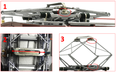

ho rimediato foto in rete e almeno vedo le linguette ... diverse dai rivarossi...ma con che movimento sganciarle?
ROCO_73348.jpg [ 216.76 KiB | Osservato 4028 volte ]

qui nella terza foto si vedono benissimo le linguette ma nn capisco dove si incastrano e come alzarlo...se qualche anima pia desse uno sguardo.. :|

C’è un apertura sulla base…..le linguette si infilano lì dentro….
Nella terza foto si vedono benissimo.

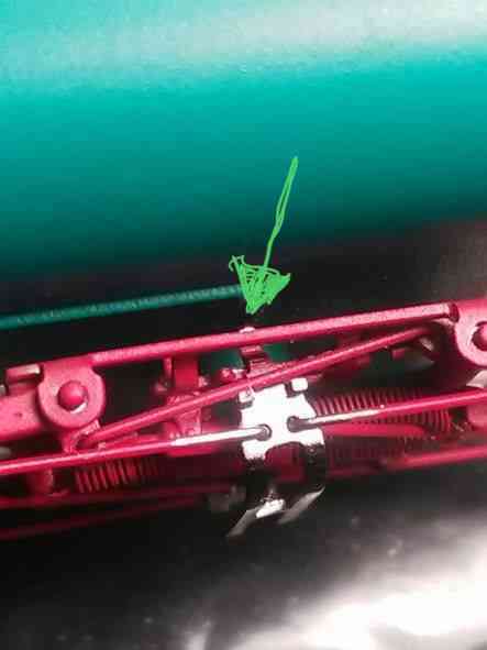

Allego foto del dettaglio
ps: sapete come rimettere lo strisciante?
IMG_20221012_0948501.jpg [ 13.17 KiB | Osservato 3714 volte ]

Ma io vedo al centro un gancetto…possibile che non riesci a sganciarlo?
032646ED-066E-4C67-AA9E-9C3056CDA3D2.jpeg [ 16.11 KiB | Osservato 3616 volte ]

ti dico ( intanto grazie ) ho provato con pinzetta / stecchino e carta credito, forzando il piu' possibile ma non all'inverosimile x non far danni, assolutamente non si muove: la linguetta oscilla avanti e indietro , tipo altalena, sulla presa ma non va all'interno ossia verso il centro cassa! insomma ha un movimento minimo ma che segue x la lunghezza del pantografo non va in dentro, cio' che servirebbe a sganciarlo.
