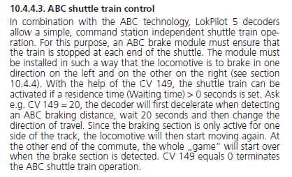

Bisogna anche avere installato un decoder che supporta tale funzionalità e poi impostare alcune CV del decoder.
Guarda sul manuale del decoder quali sono e che valori bisogna inserire.
In figura il capitolo riguardante gli ESU 5.
la "z1 black" è la Z21 (z maiuscolo).
2022-10-24_081425.jpg [ 25.73 KiB | Osservato 3164 volte ]

Occhio che quel paragrafo citato riguarda solo la possibilità di fare i treni navetta...quello circa la semplice frenata su 7na sezione con abc è un'altro...ora non l'ho sottomano (sono al parco col cane) ma poi vi dico...

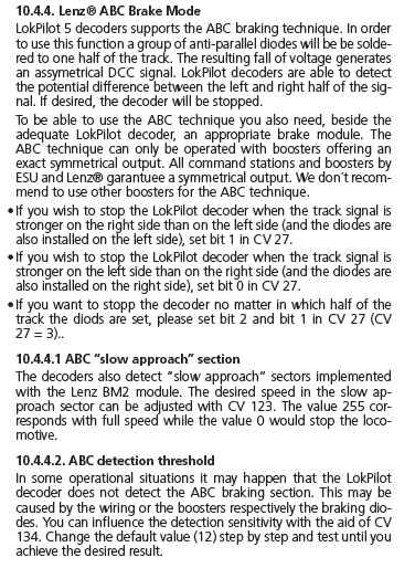

Mi scuso per l'immagine del manuale del Lokpilot 5 inserita erroneamente e ringrazio Alessandro per la correzione.
Questa è la pagina per il settaggio della frenata ABC.
2022-10-24_091915.jpg [ 47.47 KiB | Osservato 3135 volte ]

Si esatto zampa… il cablaggio è semplice e controllato più volte… quindi direi resta la questione del BIT della CV 27…. E qui nuovo mio problema da non esperto nel campo!!!
Come posso cambiare questo vita da app z21 o multimouse?
 Oggetto del messaggio: Re: Modulo ABC Lenz BM1 e ROCO z21 black
MessaggioInviato: martedì 25 ottobre 2022, 12:32
Messaggi: 5080
Se la tua z21 è connessa alla rete della tua casa, tramite cavo, oppure ha il suo routerino e tu hai uno smartphone o tablet android ...ti puoi scaricare dallo store la app Z21 e provare a connetterla alla centrale, da lì è tutto più semplice.
Con il multimause tieni premuto il tasto menu fino a che cambia il display, poi freccia destra fino ad avere la scritta PROG, quindi tasto ok, compare la scritta MODIF (altrimenti tasto destro fino a che la vedi), di nuovo tasto ok, compare una C e il posto per digitare il numero della CV che vuoi modificare (immetti 27), ti viene mostrato il valore attuale del decoder, immetti il valore desiderato e dai ok. Spero sia giusto (tutto a memoria)

Ringrazio tutti gli interventi per i consigli dati!!
Con CV27 valore 1, su decoder ESU, il sezionamento funziona su binario di destra !! Perfetto!!
