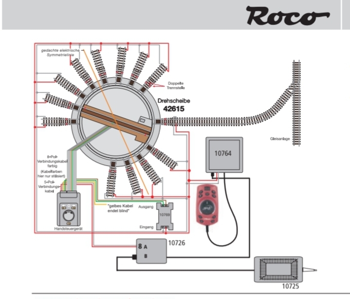

per favore qualcuno sà dirmi se la piattaforma Roco è dotata di dispositivo interno ( nella scatola di comando ) che inverte in automatico la polarità delle rotaie sul ponte in caso di giratura di 180 ° ??

Si, altrimenti in analogico non potrebbe funzionare.
In ogni caso i manuali si trovano in rete, pure in italiano: di fatto è multilingue.
Nei manuali ci sono anche tutti gli schemi di collegamento dei binari a seconda de tipo di esercizio che si intende fare, senza bisogno di scervellarsi per inventare l'acqua calda.

La piattaforma Roco, come del resto la Fleischmann NON HANNO ASSOLUTAMENTE un meccanismo che inverte la polarità del ponte !
Le ho entrambe sul mio plastico.
Come fare ?
A : modulo Lenz semplice ed efficace ( lo ho per un cappio di ritorno )
B : in entrambe ho posizionato sotto il ponte un magnete al neodimio e sotto la tina e aderenti a questa 4 reed disposti grossomodo a croce di S.Andrea che comandano un comune relè bistabile . Questo provvede ad invertire la polarità del ponte.
Poiché il ponte alimenta i binari di deposito anche questi risultano correttamente polarizzati.
Occorrono 4 reed per invertire la polarità sia in rotazione destrogira che sinistrogira.
Non si vede nulla, i componenti costano 2 lire e da oltre 15- 25 anni non sbagliano un colpo.
Buon lavoro !

Della Roco , avendo la possibilità di isolare il ponte tramite gli interruttori presenti sulla scatola di comando e alimentando i binari del ponte direttamente tramite i fili presenti , speravo avesse qualche circuito / dispositivo interno che agisse sull'inversione .

Confermo che NON c'è dispositivo alcuno nella confezione.

Come dice il buon Cavalli il ponte della piattaforma non inverte la polarità.....e ricordiamo che in analogico è il ponte stesso che alimenta le varie sezioni e non il contrario. Infatti la zona piattaforma va isolata dal resto del deposito perché appunto abbiamo la necessità di invertire la polarita sul ponte una volta girato. In digitale per necessità si devono alimentare direttamente tutti i binari della raggiera per avere sempre alimentato il binario...effetto luci ecc ma non il ponte che prenderà alimentazione dal binario açcoppiato( ci sono soluzioni diverse)
Va comunque isolata dal resto con lk.
Nel mio plastico, ma solo per comodità e momentaneamente, non faccio girare completamente il ponte e la loco entra ed esce sempre dallo stesso verso...visto che è ancora alimentata dall alimentatore di stazione.
Brenner
