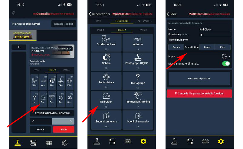

Max, sulla configurazione che ho scaricato ed installato io, per la E.646 la funzione F16 attiva il rumore del passaggio delle ruote sulla giunzione delle rotaie (Rail clank). Il suono è attivato da un pulsante (vedi nell'immagine a dx) e dura pochi secondi senza essere condizionato dalla velocità del treno, come hai giustamente rilevato tu.

Perché quello dell’E.428 è un suono composto da diversi frammenti (che hanno diverse frequenze) che cambiano in funzione dello step di velocità che ha la loco, mentre quello di Hornby è un singolo suono (come un fischio).
Funziona anche da fermo perché sarà impostato come interruttore (switch). Spostalo su pulsante o su un suono a tempo per averlo solo in un determinato punto (dove simuli la giunzione rotaie).

Vai in "modifica" poi selezioni "Impostazioni Locomotiva", scegli FUNCTIONS sopra l'immagine del rotabile, vai nella PAGE 2 e li selezioni la funzione 16 e imposti poi Push-button sulla finestra che si apre (vedi l'immagine che ho postato prima).

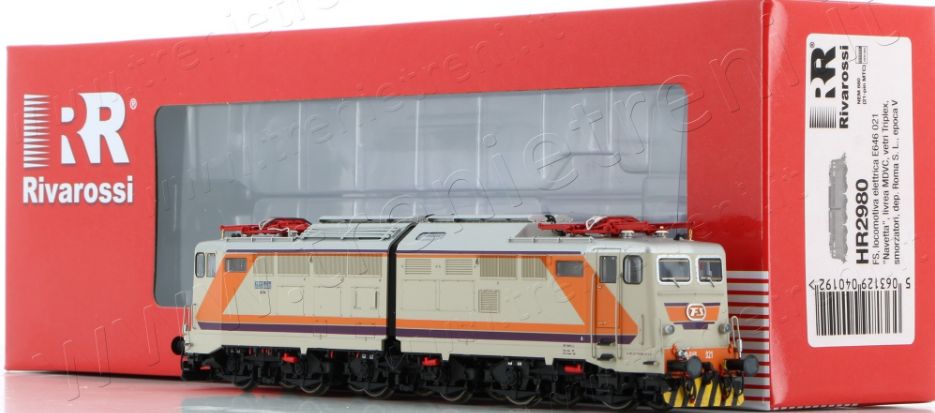

Chiedevo il n catalogo della 646 HR in questione e se nella libreria HM 7000 è presente questa lok come per la 685. Ho preso alcuni dec HM per far degli upgrade ma mi devono arrivare .
Grazie Andrea

HR2980HM

L'HR2980HM ha il decoder HM7000 già installato.
Io ho usato quella della foto sotto ed ho installato il decoder caricando poi la configurazione con i suoni specifici.

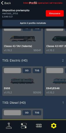

Nella libreria di Hornby ci sono i suoni per le E.645/646 come puoi vedere dalla videata che allego.
