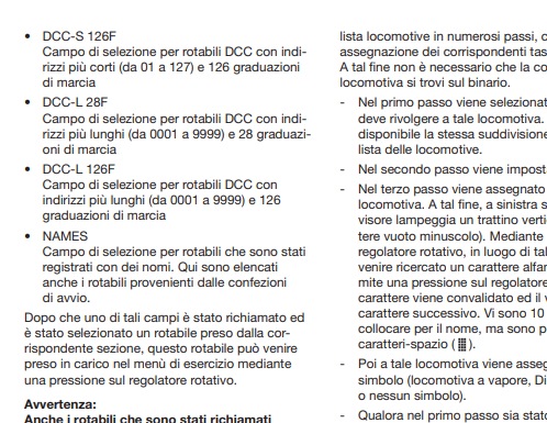

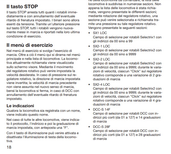

Leggi il manuale.
Pagg. 28 e 29 (seleziona con la manopola rotativa) il penutimo (DCC 126F) come spiegato a pag 29.

Ho aperto il libretto delle istruzioni, non ho queste pagine
In ogni caso ho aperto il menù per la registrazione manuale e mi fa scegliere tra MM2 Coding Switches
MM2 Programmable
DCC
