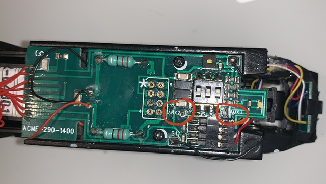

Una saluto al forum,
Stavo installando un Esu V5 8 poli su un 656 Acme (quelli con pcb tipo B) ovvero oltre inserire lo spinotto provvedo a saldare due dei tre fili sciolti alle piazzole Aux2 e Aux3 per rendere indipendenti 3 faro e luci rosse. Metto sul binario di programmazione e sento uno sfrigolio e la centrale va in protezione … faccio altri tentativi ma nulla la loco si muove ( ma non risponde ai comandi) ma le luci non si accendono più. Stacco tutto rimetto in analogico e tutto ok. Provo a questo punto il decoder su un 345 roco funziona la marcia ma non accende le luci.
Provo un altro decoder sul 656 senza saldare fili e tutto ok, saldo i soliti due fili e stessa storia…
Adesso mi trovo due decoder a cui non va più F0 è possibile? Ho anche fatto reset
E sopratutto è il pcb del 656 che ha un problema?
Grazie a chi saprà darmi una mano
Marco

Marco, potresti, p. f.,postare una foto del pcb con l’indicazione di dove hai saldato i fili del decoder.

Ecco la foto spero si veda
Commento file: Eccola
BA4D5DCA-45D7-4E22-BFB0-FAA2E7504AAA.jpeg [ 72.52 KiB | Osservato 3361 volte ]

Hai provato prima per vedere se Aux2 e Aux3 sono collegati al 3 faro e alle luci rosse?

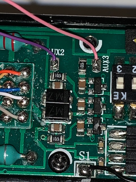

Così è riportato sulle istruzioni… e poi non saprei come fare a verificare
Avevo già fatto la stessa cosa su altro 656 acme con stesso pcb anche se leggermente diverso
BF205386-9D5C-4A5E-BAA9-7C1BD36AD404.jpeg [ 151.62 KiB | Osservato 3355 volte ]

Per provare le due luci (led) basta alimentarle mettendo il + sul contatto del connettore a 8 poli dove è collegato il filo blu della foto ed il - sulla piazzola Aux2 o sulla Aux3. Per tranquillità usa un resistore da 1k in serie. Dovrebbero accendersi i leds corrispondenti.

Purtroppo hai un 656 Acme con PCB difettosa......
Ne hanno fatte di due tipi.
Anche un mio amico stesso problema ; in analogico tutto ok, in digitale bruci le uscite delle luci.
Chiesto il ricambio ma come al solito e' piu' semplice vedere un asino volare!!!
Cmq basta che ti leggi questo:
viewtopic.php?f=21&t=89679&start=0

Grazie della risposta, purtroppo non avevo letto quel 3D, infatti come si vede dalle due foto che ho messo i PCB se pur mod 290-1400 sono tra loro diverse, beh a questo punto che fare?
Pensate che i due decoder siano da buttare? La ESU potrebbe sostituirmeli?
Per quanto riguarda il PCB comprarne uno Acme o andare su Almrose?

Confermo anche io! PCB Acme originale difettosa! Ho avuto lo stesso identico problema e bruciato 1 decoder. Così mi sono fermato e ho cercato su internet la causa e mi è uscito quel topic sopra citato che mi ha fatto evitare di bruciate altri decoder! Ho risolto tutto solo istallando la PCB Almrose specifica per questo modello che è stata creata appunto per sostituire questa fallata.
