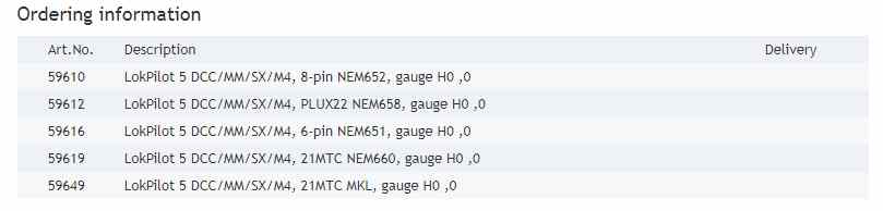

Ma mi viene un dubbio: il decoder che hai installato (59649) è un decoder per loco Marklin con Aux3 e Aux4 amplificate, mentre sui decoder "non MKL" le due uscite appena menzionate sono logiche.
Se la pcb è progettata per uscite dal decode "logiche", potrebbe non far funzionare i carichi associati.
Sulle macchine funzionanti a 2 rotaie conviene usare il 59619 o il 59629.

Che significa per loco DC?
Sul sito ESU il 59649 è indicato come MKL (cioè per Marklin). Poi lo si può usare anche su altre loco verificando però la congruenza con l'elettronica sul pcb.

Non avevo notato il codice del decoder ... il problema è li: il pcb delle Tigri vuole uscite "logiche" per aux3 e 4 (come da norme NEM) e poi fornisce lui l'amplificazione di potenza.
Non dovresti aver fatto danni ma così com'è non può funzionare.
Comunque le impostazione date con DecoderPro sono corrette e replicabili su un decoder "normale".
BTW: non so perchè ESU li chiama MKL ... una cosa certa è che si attengono alla pratica americana (norma NMRA) che prevedono aux3 e 4 identiche ad aux1 e 2 ovvero "di potenza". Cosa diversa è il discorso dei decoder compatibili M4 (nome esu per MFX) che esu chiama Multiprotocollo, mentre tutti gli esu sono compatibili anche col protocollo Motorola.
