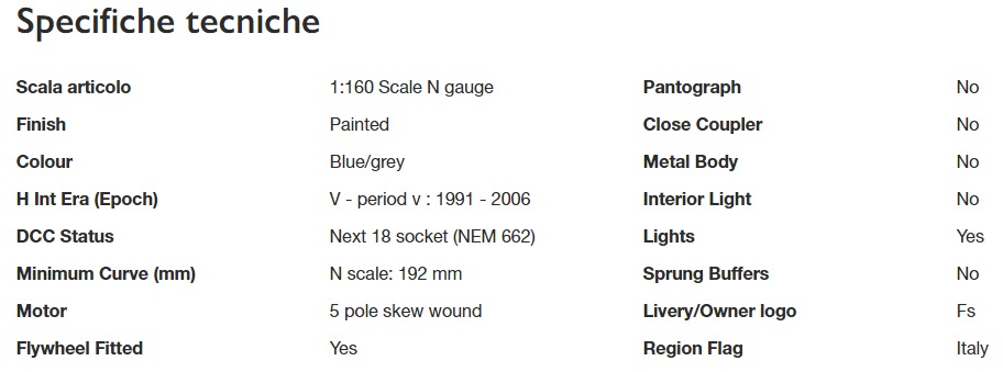

Dalla specifica del modello risulta montata un'interfaccia per un Next 18,
quindi ti direi :
LokPilot 5 micro multiprotocollo, Next 18 - art. 59818 oppure
Zimo MX618N18
2023-03-30_160247.jpg [ 56.95 KiB | Osservato 1706 volte ]

E io ti dico... GRAZIE!
