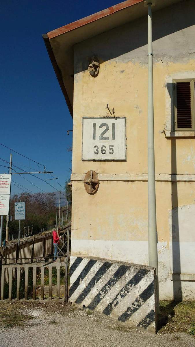

Più semplicemente tante scritte le ho eseguite ex novo e prelevate da foto poi stampate in scala su carta fotografica infine ho applicato un trasparente protettivo. Per altre ho fatto in casa le decals .
Nella foto uno spunto che come vedi è su pannello e non dipinto direttamente sul muro.

Puoi anche cercare il font più simile e stamparlo su carta fotografica seguendo l’esempio di Andrea. Il vantaggio sta nel fatto che puoi così indicare la kilometrica che più ti aggrada.

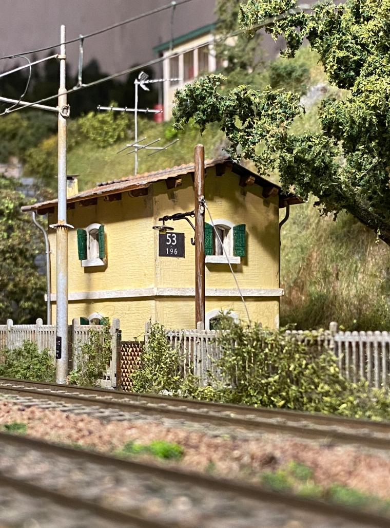

Anche su questo è stata usata una stampa di carta comune per stampanti a colori.
