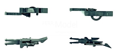

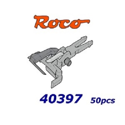

...eccoli.
Sopra i corti a baionetta che uso io, senza problemi
Sotto, quelli a "manina" che non uso.

OK grazie mille!!vedo che quelle che pensavo fossero le "manine" Roco in realtà sarebbero gli universali Roco... Quindi:
RETTIFICO: a me si sganciano in corsa i corti Roco, non le "manine" . Per la mia esperienza mi sono trovato molto male con questi corti Roco, che oltretutto, come hai detto giustamente tu, dopo po' si deformano. (E come ho detto non hanno tolleranza ai dislivelli etc.) Io ne ho diversi che infatti non agganciano più...
Per la mia esperienza, quindi, do un voto molto basso questa tipologia di ganci

Per un attimo mi era venuto il dubbio.
I corti Roco mi piacciono poco , si deformano se lasciati in posizione strana, ma al contrario di altri non mi danno problemi sul plastico. Non ho grandi dislivelli sull'armamento.
Le manine volevo metterle sostituendo i ganci corti, poiché a mio modo di vedere più belli dell' baionetta che pare un ascia e più permissivi negli errori di allineamento.
Inoltre permettono ancora accoppiamenti abbastanza corti per mio gusto personale.
Altri ganci non ne ho provati poiché cari o poco recuperabili in giro.
Gli occhielli non mi piacciono proprio, ma se fossi obbligato allora andrei sulle manine.
A questo punto rimarrò fedele ai corti Roco.

La mia esperienza è questa:
corti Roco (a baionetta): si sganciano facilmente al minimo dosso o cunetta, o cambio di livelletta,
per alcuni veicoli sono troppo corti e quindi si impuntano e causano deragliamenti su curve strette e scambi, sono molto fragili, se forzati non tornano più in posizione e causano malfunzionamenti;
universali Roco a manina: NON creano alcun problema, sono più lunghi di pochi decimi, il che permette alle carrozze più lunghe qualsiasi movimento: li consiglio.
