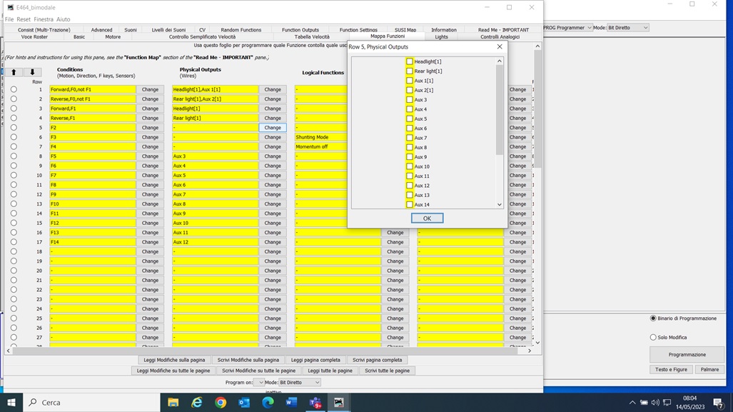

ho digitalizzato la loco. Ho inserito con decoder-pro questa tabella funzioni
E464bim.jpg [ 173.77 KiB | Osservato 2614 volte ]
le luci bianche in coda non si accendono mai.
c'è qualche prova che posso fare?
mi viene anche un dubbio: ma in analogico si accendono?
di riaprire la loco non se ne parla: saltano subito 4 scalette, 2 cabine e i due pezzetti di plastica delle luci posteriori. Per chiudere la loko ti giochi la fortuna di un anno!!!

modificata la seconda riga, ora funziona tutto. Ma non so perchè; me lo ha detto Vitrains

Semplice, ESU configura di fabbrica il decoder per un PCB cablato differentemente da quello di Vitrains.

Basta leggere le prime due colonne della schermata di DecoderPro:
Con il decoder ESU 5 PluX22 inserito sulla pcb della E464 di Vitrains si ha:
- con la loco nel verso avanti (Forward) attivando F0 (F0) e non attivando F1 (not F1) si accendono le luci bianche anteriori e quello collegato ad Aux1 (che dovrebbero essere le luci rosse posteriori)_
- con la loco nel verso indietro (Reverse) attivando F0 (F0) e non attivando F1 (not F1) si accendono le luci bianche posteriori e quello collegato ad Aux2 (che dovrebbero essere le luci rosse anteriori);
chiaramente Premendo F1 le prime due condizioni non sono più valide e si accendono solo le luci bianche anteriore o posteriore in funzione del verso dell loco (l'effetto visivo è che si spengono le rosse).
Una configurazione analoga ma più semplice è questa:
Forward, F0 Headlight
Reverse, F0 Rear light
Forward, F1 Aux 1
Reverse, F1 Aux 2
così con F0 si accendono le luci bianche a seconda del verso di marcia e con F1 si accendono le luci rosse posteriori (sempre riferite al verso di marcia e dando per scontato che Aux1 sia collegata alle loci rosse posteriori e Aux 2 quelle anteriori).
Nessuno ha pronta la soluzione perché bisogna avere la loco in oggetto ed il decoder per verificare com'è progettata la pcb. Ogni costruttore di rotabili fa come vuole e sta poi all'utilizzatore configurare il decoder per ottenere (se possibile) le attivazioni delle uscite che interessano.
