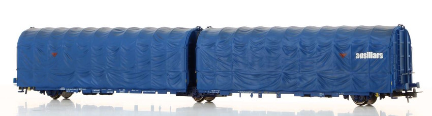

Avevo scaricato questa foto, ma non so più da quale sito.... spero di non creare problemi a condividerla...

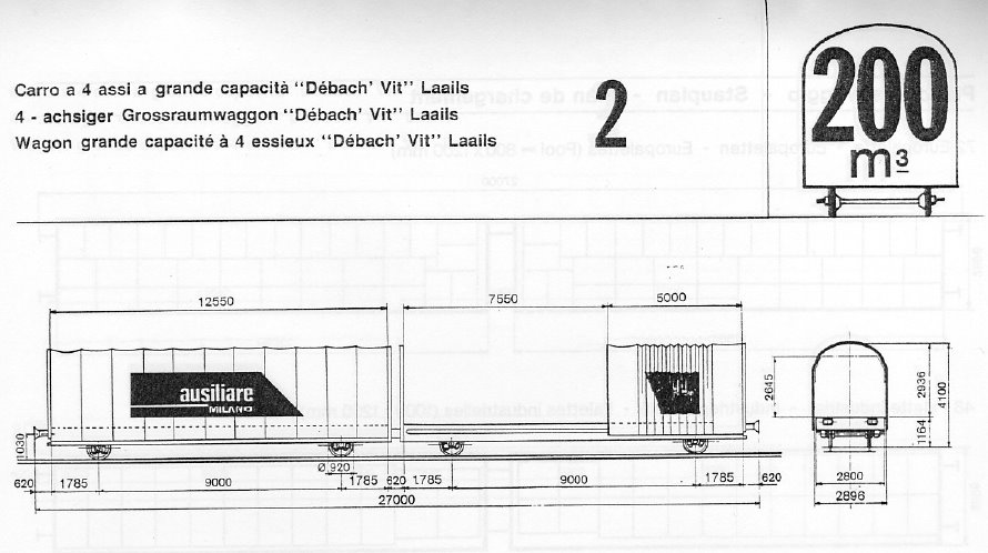

Se puo' essere utile

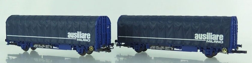

da non confondersi con questo ...

Premetto che non sono assolutamente un esperto.
Ho acquistato questi carri ed ho notato subito che sono molto più larghi ed alti di altri telonati che ho.
Guardando la scheda riportata da san_tino leggo come larghezza 2896 cm e altezza 4100 cm
che in scala 1/87 dovrebbero corrispondere circa a 3,3 cm e 4,7 cm
i carri che ho acquistato sono larghi 3,8 cm ed alti 5,2 cm :?
Mentre la lunghezza corrisponde.
da qui la mia domanda: parliamo di carri diversi da quelli nella scheda? Sono realistiche le dimensioni dei carri Rivarossi?
Grazie, Massimo
