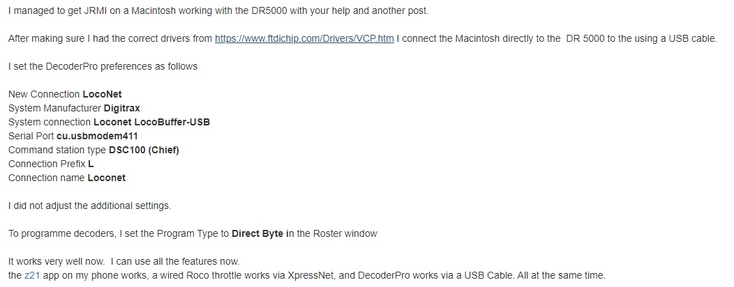

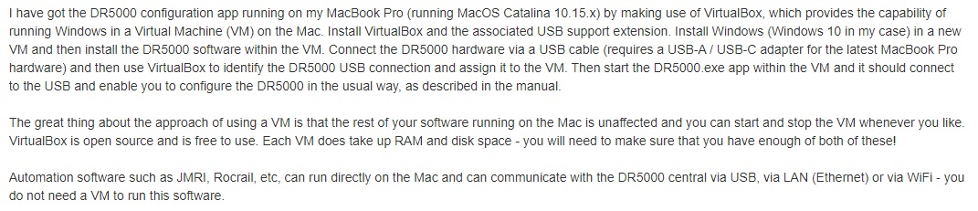

Ciao a tutti, a proposito di Digikeijs, io sono uno dei fortunati ad averla , mi sapete indicare come si connette al Mac con rocrail?
Con il PC è stato semplice ,ma con il Mac le ho provate tutte ,
Aiutato anche dai tutorial, ma purtroppo tutti esempi tramite pc.
Saluti Agostino.
 Oggetto del messaggio: Re: Driver istallazione DR5000
MessaggioInviato: lunedì 15 maggio 2023, 23:26
Messaggi: 1740
Ciao Agostino,
leggi qui se ti può essere d'aiuto.
Roberto
2023-05-16_002905.jpg [ 120.6 KiB | Osservato 3493 volte ]
2023-05-16_002525.jpg [ 80.51 KiB | Osservato 3493 volte ]
MessaggioInviato: lunedì 15 maggio 2023, 23:32
Messaggi: 6424
Roberto mi ha preceduto, e lo ripeto.
Il softwar DR5000 per MAC non esiste, quindi da lì non ti colleghi.
E sul manuale non c'è nulla a riguardo del MAC.
Tramite USB prova con il driver Digitrax Loconet LocoBuffer DCS100 (chief), è lo stesso che utilizza JMRI Decoderpro.
Tramite LAN dipende se utilizzi o meno un palmare via WiFi: il protocollo della LAN e della WiFi devono essere gli stessi, prova con quello della Z21.
Guarda anche se con decoderpro ti puoi collegare tramite LAN, direi di si e di averlo pure provato, ma usando un per palmere un telefonino con la APP Z21, non ricordo il resto: se è possibile prova con quello.
Saluti Agostino.
Che cosa non funziona esattamente?
Hai creato una interfaccia nel tab Centrale delle Proprietà di RocRail?
Ovviamente un Mac non ha porte Com. si chiamano dev/tty.usbmodemxxxxxxxxxx
Devi inserire nella finestra Loconet tab Interfaccia il dispositivo (uno dei tre) che trovi nella lista..
Questo SOLO utilizzando la DR5000 con RocRail.
Il sw di gestione della centrale è stato creato solo per Winzozz…
Ovviamente sul mio Mac funziona perfettamente..
Giovanni
MessaggioInviato: martedì 16 maggio 2023, 12:04
Messaggi: 2859
Località: Bracciano (Roma)
con VMware sono riuscito
anche ad usare il sw proprietario. È un pó roccambolesco, ma non compro certo un wizozz pc per la dr5000.
