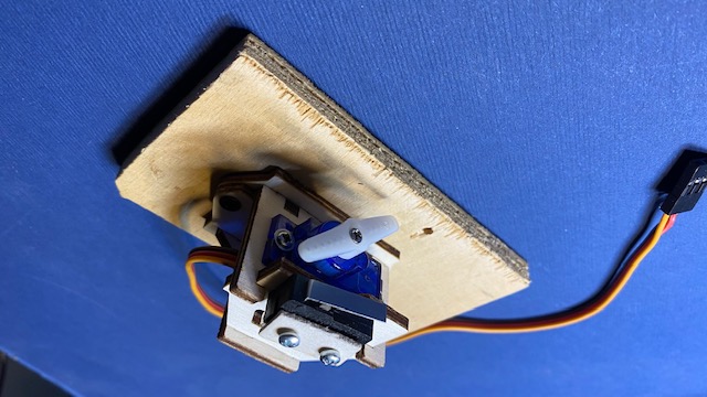

Andrea, perché dici: ..... ma a favore hanno un connettore .....
anche i servomotori hanno un connettore a 3 poli da inserire nei 3 pins sul decoder.
Inoltre i fine corsa non servono perché il decoder controlla totalmente il servo che viene arrestato dopo che gli aghi hanno raggiunto il punto (contro la rotaia) impostato sempre sul decoder, sia per la deviata sia per il corretto tracciato.
Qui un servo con il supporto auto-costruito (con taglio laser) che prevede anche il commutatore per la polarizzazione del cuore.

Anche io sto usando i servo con decoder autocostruiti,di motori ne ho usati alcuni tipi ,sia a bobina che ad azionamento lento in c.c. anch'essi autocostruiti, ma con i servo mi sono trovato benissimo, tutta un'altra storia basta crearsi il supporto in legno che può ospitare anche due microswitch.
Scusa, ma a che ti servono due microswithces? Non ne basta uno?

Messaggi: 97
Anch'io uso i servo, con due switches: uno per polarizzazione del cuore, l'altro per dare retrosegnale su piccolo quadro luminoso mediante due led (per avere certezza che il deviatoio sia in posizione corretta).
Probabilmente, lo stesso effetto si potrebbe realizzare utilizzando solo uno switch, opportunamente collegato per avere i due effetti da me voluti.....

Ciao a tutti, per avere il feedback sul sinottico non serve un secondo switch ma basta quello che comanda il cuore.
Basta collegare un led con resistenza tra il binario sx e il cuore e un altro tra il binario dx e il cuore, sarà la polarità del cuore a determinarne l'accensione. Questo sistema funziona sia in analogico che in digitale e lo uso da sempre.
