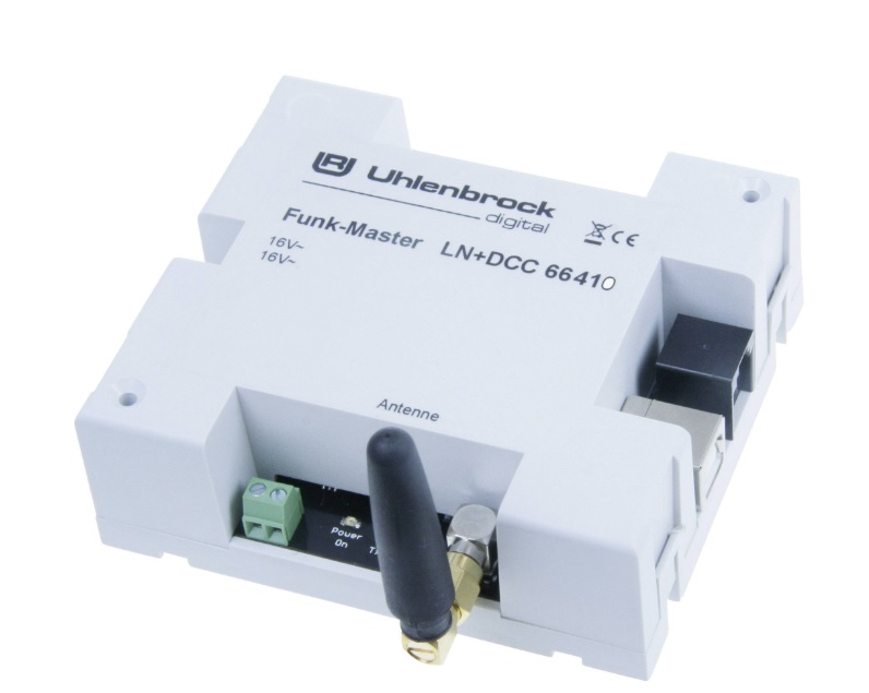

Visto che funziona mi terrei stretta la centrale Claudia e penserei di integrarla con qualcosa che mi permetta libertà di movimento.
Non so come usi i palmari Alice, se con filo di contatto o senza e quindi mi permetto si segnalarti questo accessorio che si collega al bus Loconet e ti permette di utilizzare i palmari wireless (ad esempio i tanto apprezzati Multimaus Roco per Z21).
Con questo puoi scegliere qualsiasi tipo di palmare wireless.
Uhlenbrock 66410 Wireless master
Ciao, sì, uso i palmari Alice senza filo.
Comunque vedo che costa non poco l'aggeggio Uhlenbrock che mi consigli.
Vedrò di far mettere mano ai palmari, sperando di non perderli definitivamente.
Scusa Mauro, ma visto il costo di questo dispositivo forse conviene acquistare una nuova centrale (con 190€ si potrà comprare la nuova DY7100), che fa quasi tutto.
Sono assolutamente d'accordo.....il fatto è che spiace sempre cambiare centrale se questa funziona e se ne ha una certa padronanza e dimestichezza.
Siamo poi in un momento di transizione in cui non si trova più la DR5000 e la nuova DY7100, e relativa estensione, non sono ancora disponibili.
Perdonatemi la sfacciataggine, ma penso che la cosa migliore sia che Gianfranco faccia una proposta a Mario (Mdp) per mandargli i palmari difettosi per provare a sistemarli e provarli con il suo sistema digitale.....per quanto possa chiedergli Mario non saranno certo cifre proibitive.
Per quanto riguarda lo stop and go cambiando loco non so che dire, perchè avevo sempre usato la ClaudiaCS solo collegata al pc e programmi come Rocrail e Jmri.
