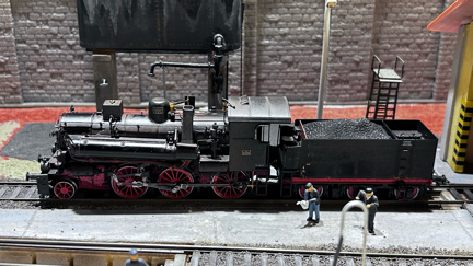

Ps. Una foto della 623 sulla fossa d’ispezione
